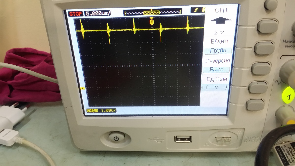

термалтейк 850 вт повышенные шум на выходе питания
fedvlad
Сообщения: 5
Сообщение #1 от 28/03/2017 01:26 цитата
На выходе присутствуют все напряжения 12, 5, 3.3 вольта. Но на них высокочастотная помеха порядка 1 вольта (должно быть не более 50 mv).
Проверял без нагрузки. Подскажите плиз с чего начать. Прикрепил два фото 5 вольт и 12 вольт, на 3.3 вольта тоже есть.

А вы точно умеете осциллографом мерять? Вы еще и на черном проводе померяйте. Не удивлюсь если и там помеху намеряете.

умею и очень не плохо. Ремонтом импульсных блоков питания никогда не занимался... . Если бы не такой плотный монтаж и вопросов не задавал бы.. . Вопрос в том, должны быть видны переключения ключей на выходе бп. Блок питания включаю без нагрузки.

Про померять на массе я не шутил. То есть по факту, мерять вы не умеете получается.
Ликбез. Землю надо использовать рядом с местом измерения. Провода у щупов не "рашапериравать", что бы виток в воздухе не образовывался. И если у вас щупы от дядюшки Ляо, то крышку сначала на блоке питания закройте.
То что вы намеряли, это не импульсы на выходе блоке питания, это электромагнитные помехи из воздуха

блок питания закрыт, меряется на колодке. Рядом с этим бп подключил другой там питания идеальные. Как решу проблему отпишусь, надеюсь кому-нибудь в дальнейшем пригодится. И щупы все от того же Agilent. Смотрю на ваше количество сообщения 6586 - из них 6000 я так понимаю это чистый флуд

fedvlad, вообще-то это пульсации, а не помеха. Обычно такая форма у них из-за проблем в LC-фильтрах, но вполне возможно и проблема в горячей части, когда выходные LC-фильтры не могут справиться с проблемами горячей части двухтактного преобразователя.
Кто или что помешало навесить нагрузку?
Если пульсации растут, тут к гадалке не ходи - проверять все электролиты.
А насчет кому-нибудь в дальнейшем пригодится - сильно смело сказано, т.к. ... еще не вечер и чем всё кончится - науке пока неизвестно, имхо.

Пульсация - да конечно 100 кГц. В пятницу блок буду смотреть . Не нагрузил - лень нагрузку было исать....
С этим БП сгорела материнка (клиент после профилактики по уборке пыли ошибся в подключении) на 5 вольтах кз. Спасибо за внимание.
