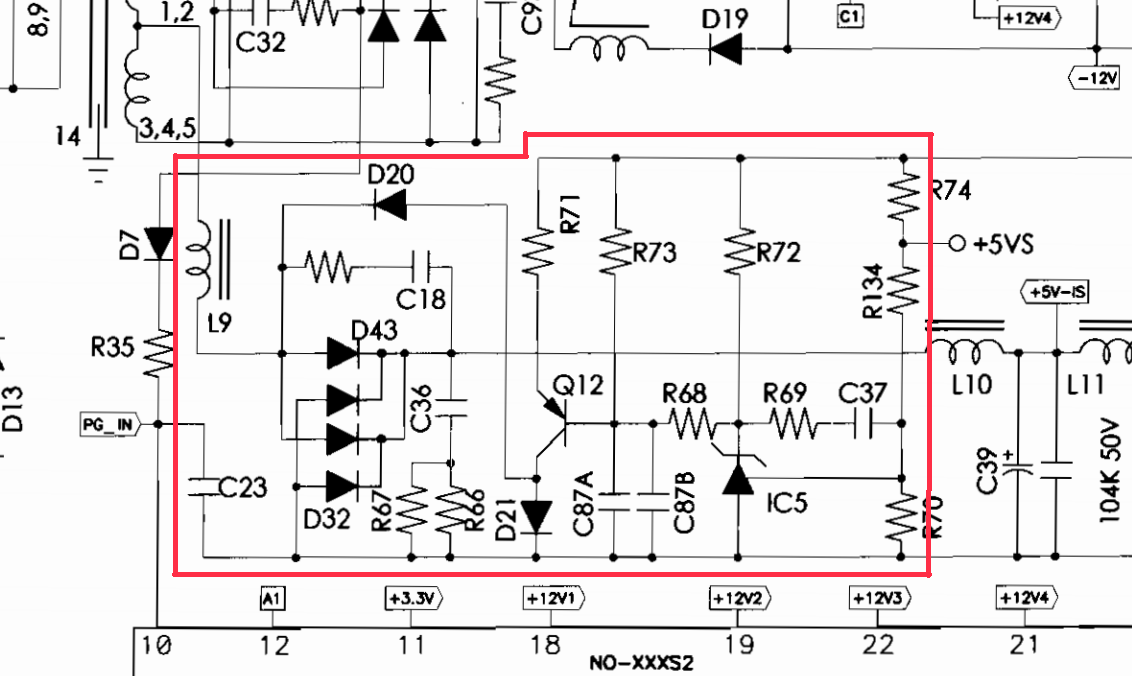

ИСТОРИЯ. Имеется блок питания, который построен на базе APFС+PWM микросхеме CM6800. Схемы прилагаю.
ПРОБЛЕМА. Когда блок питания нагружен примерно на 200Вт по линии +12В, то по всем линиям напряжения (+12В, +5В, +3.3В) появляются пульсации с частотой 100Гц. Если снять нагрузку (отключить 3D режим) пульсации пропадают. То есть пульсации с периодичностью в 100Гц замечены только под нагрузкой. Графики приложены.
ЧТО СДЕЛАНО. Поскольку пульсации обладают периодичностью в 100Гц, то возникли мысли, что проблемы с активным корректором коэффициента мощности. Поэтому, в первую очередь было обращено внимание на форму напряжения электролитического конденсатора APFC (390uFx400V). Корректор держит напряжение на уровне 380В. Провалов не замечено. Осциллограммы приложены.
ВОПРОСЫ. Господа, может быть, есть идеи, в какую сторону копать? Напряжение на банке корректора в норме. Пульсации с периодичностью в 100Гц только под нагрузкой. Пульсации мешают только тем, что в звуковом канале появляется соответствующий треск.

Магнитный стабилизатор выполнен на базе насыщающегося дросселя и его обвязки. В схеме выделил фрагмент.

Я предполагаю, что здесь что-то с обратной связью по напряжению. Стабилизация здесь организована относительно линии +12В.
Возможно, под высокой нагрузкой обратная связь становится менее стабильной. И блок начинает колебаться. Но при этом колебания, естественно, затухающие. Но не понятно происхождение колебаний. Почему он начинается "раскачиваться".
Вообщем, думаю, нужно копать с сторону цепей стабилизации напряжения.

7. Witewut на рисунке приведена схема обратной связи. Поясните, пожалуйста, почему анод светодиода оптрона запитывается не с выходной емкости (после дросселя), а перед дросселем?

7. честно не знаю, но у обратноходов как-то очень гладко всё выходит во вторичке.
