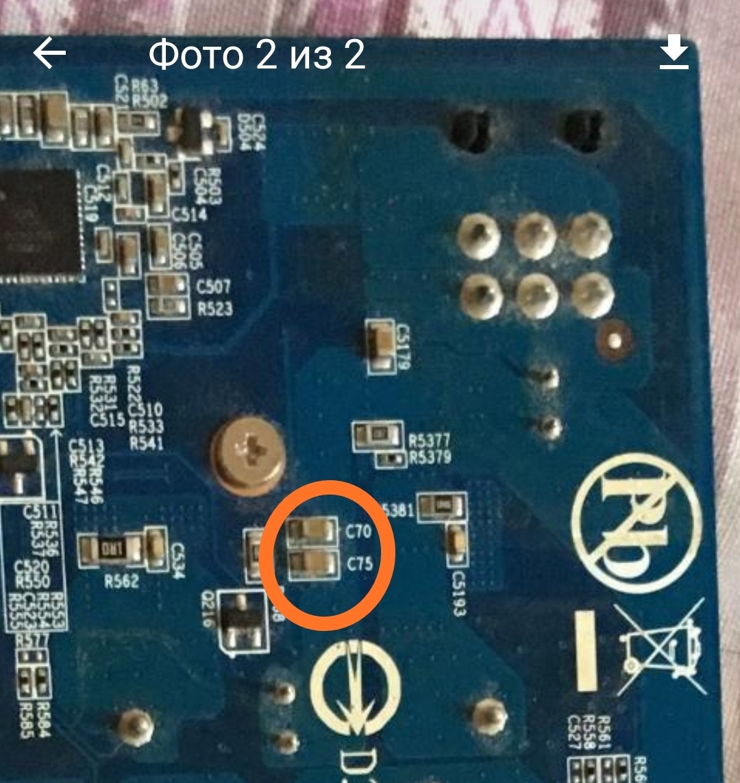

Всем привет. Помогите опознать, на плате полностью выгорели элементы C70 и C75. Фото приложил нужных. Судя по размерам smd 0805. Более не известно, схему найти не могу...
 Размер файла:  625.53 КБ
 Просмотрено:  163 раз(а)
 Размер файла:  379.05 КБ
 Просмотрено:  158 раз(а)
Desc
Сообщения: 176
Desc
Сообщение #11 от 14/05/2020 23:16 цитата
По каким признакам пришли к выводу что указанные элементы вышли из строя?
Kchsvf
Сообщение #12 от 24/05/2020 11:38 цитата
Выгорели они с платы полностью, прогорели все 3 слоя до текстолита... Фото не мое, в интернете нужное нашел.
Royal86
Сообщения: 12
Royal86
Сообщение #13 от 31/05/2020 20:44 цитата
Вы думаете, что есть реально шанс спасти это как-то? Не сильно дорого сейчас стоят такие комплектующие и поэтому я бы вам советовал не тратить своё время и деньги.
