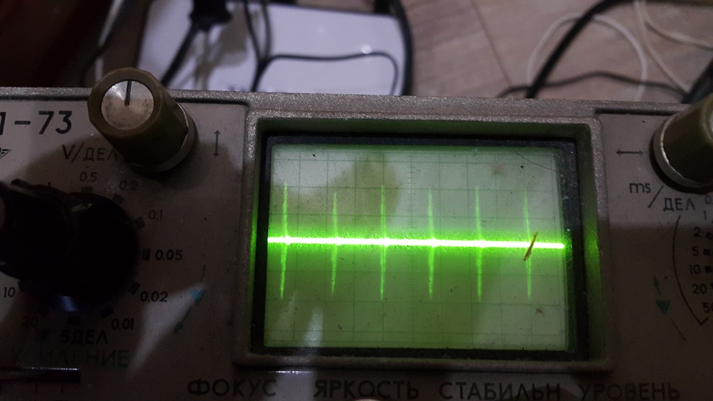

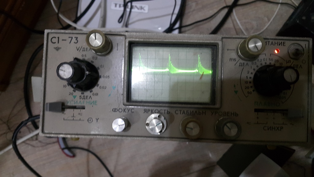

Наконец то добрался до блока. Напряжение на выходе APFC при запуске в рабочей половине - 385в, в не рабочей не изменяется, что так что так 315в.
Просмотрел осциллографом выходов PFC и PWM c CM6800G на рабочей и нерабочей половинах, в нерабочей импульсы какие-то есть, но их размах значительно ниже, чем в рабочей.
на первом фото выход PWM в рабочей части в простое. предел 0,05в/дел,
Второе - Выход PWM когда блок включен. Предел 2в/дел
Третье - Выход PWM нерабочей части в простое. Предел 0,02в/дел
Четвертое - Выход PWM нерабочей части в работе. 0,1в/дел
На выходе PFC также само примерно
