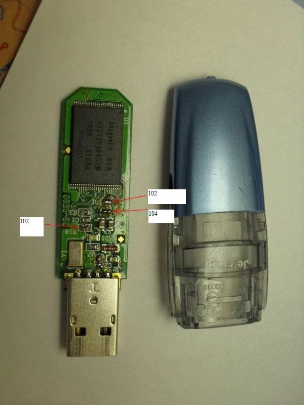

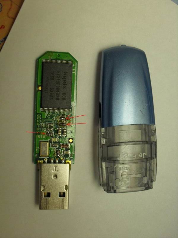

Доброй ночи! принесли флеху после топорного ремонта с важной инфрой. дроссель заменил, а вот что за резюки были - не знаю. может подскажит кто? зараннее спасибо!
проблемма решена методом научного тыка! 2 резюка по 1 килу и 1 резюк на 100 кил

102-1000 ом
104-100000 ом

я просто не знал, как отписаться с фотой, поентому внёс изменения в свой вопрос. но ежели кто-то найдёт родные номиналы, буду очень рад. Уважаемый Master Mixa! 1 кило - енто и сть 102 по обозначению на резюке, а 100 кил - 104 (10 кОм)! улыбка я не совсем даун! не в обиду! смех а вообщето, я убедился: правильно поставить вопрос - енто 50 % успеха в решении! всем - удачи! 73!
