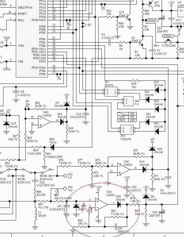

Всем Привет.Имеется UPS POWERCOM IMD-600AP.Включается-вых.напряжения есть.от батареи работает, но без нагрузки, при подключении нагрузки пищит перегрузка и полное выкл. И что самое интересное это происходит даже при подключение к вых. мультиметра! схема контроля вых-вх напряжения как я понял собрана на операционном усилителиU6 AZ324P-E1.обвязку проверил-норма.питание 12.5v, на выходе есть 220в. Хотелось бы знать куда копать.

улыбка Пробовал дело не в батареи, она новая на соседнем UPS держит нормально, дело в защите почему она срабатывает не пойму, случилось это от короткого замыкания на выходе, разъем сломался и замкнул фазу и ноль на выходе, после этого такие вещи творит улыбка

Посмотри схему тут. http://monitor.espec.ws/section9/post936342.html

Все равно что-то не разберусь, прошёл полностью всю цепочку дошёл до микрухи LM324 касаюсь до её 3 и 2 ноги тестером и выключается, микруху менял, все также, по схеме смотрел с первой ножке поступает сигнал на 68HC08JL3 я так понял это процессор, что получается он глючный? улыбка

Вот схема на ней отмечен этот узел подскажите кто нибудь, красными стрелками показано куда касаюсь тестером и ups выключается

Я вытащил LM324 и загнул первую ногу, за тем вставил обратно только так чтобы не касалось панельки, и включил заработал только на выходе 190 вольт но акум нормальный при этой нагрузке показывает 12,7
ДОБАВЛЕНО 04/04/2011 14:51
И начинает дымится R80, в цепи у третей ноги улыбка
