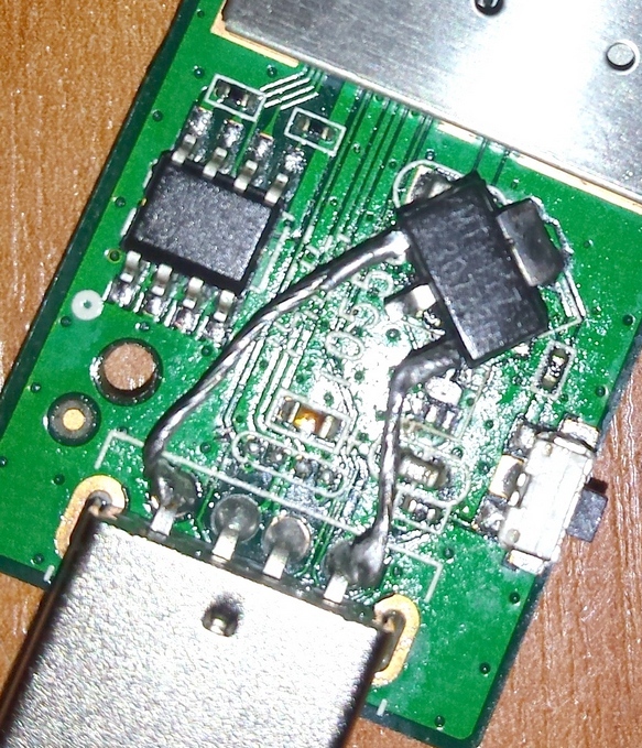

Витькан
Сообщения: 566
Рюмкин, У меня была схожая проблема с MSI P35 NEO-F R1.0 LGA775. Она перезагружалась, включалась отключалась, но не стартовала... Напряжения были все в норме... КЗ не было... Вообщем все было похоже на правду... К сожалению, пост карты у меня не было и нет до сих... Поэтому про коды ничего не могу сказать...
Вообщем проблема была решена следующими действиями:
1. Сначала был перепрошит биос (отпаял SPI FLASH и прошил при помощи USBASP). После прошивки плата начала стартовать, но работала нестабильно. Она стартовала с 2-3 раза, сама отключалась и включалась...
2. Затем заменил электролитические конденсаторы по питаю Южного и Северного мостов - после этого заработала стабильно, без отключений и перезагрузок. При чем, когда были старые конденсаторы - на них напряжение было норм (пульсаций не было).
Вообщем меняй батарейку, сбрасывай биос, перепрошей его, проверь питание мостов, а еще лучше меняй кондеры...
Замени все на другую рабочую комплектуху...
Оставь в материнке только процессор и посмотри как она включается без памяти и видеокарты...
Протри контакты на оперативной памяти при помощи канцелярской школьной стирательной резинки, без образива... Это бывает помогает...
Вообщем ищи какую-то закономерность. изменяется ли поведение платы если убрать/добавить комплектуху... |
