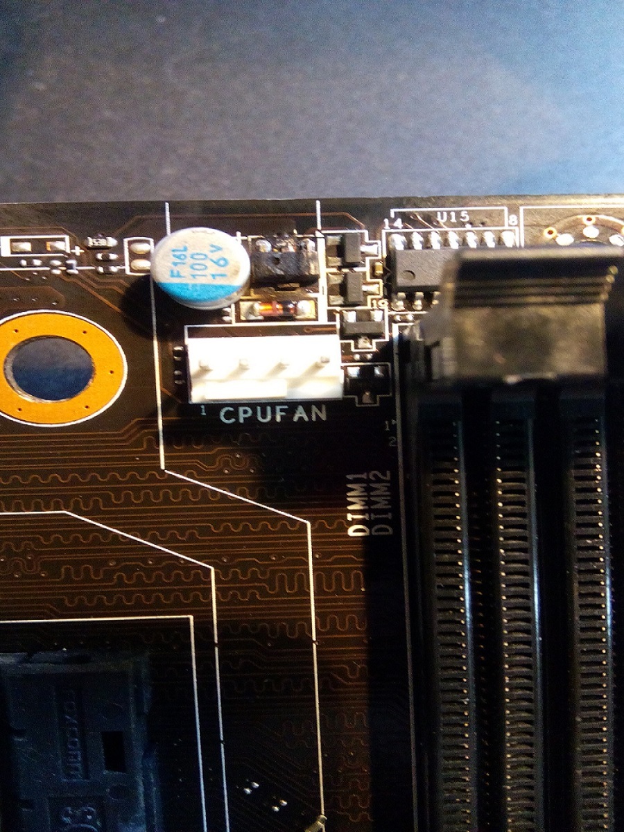

Выгорела микросхема, помогите определить. Мать MSI 870S-C45.
Pavvell
Сообщение #1 от 13/06/2017 15:27 цитата
Здравствуйте господа! Выгорел элемент на материнской плате MSI 870S-C45(fx). MS-7715 ver: 2.0
Может у кого имеется такая плата, подскажут что там должно стоять?
Фото прилагаю.

Отпаяйте и попробуйте так включить. Там скорее всего стоял транзистор для управления оборотами трехпроводных вентиляторов. Можно посмотреть аналогичную деталь у других разъемов вентиляторов.

Спасибо! Так и сделаем, благо есть с чего снять.
