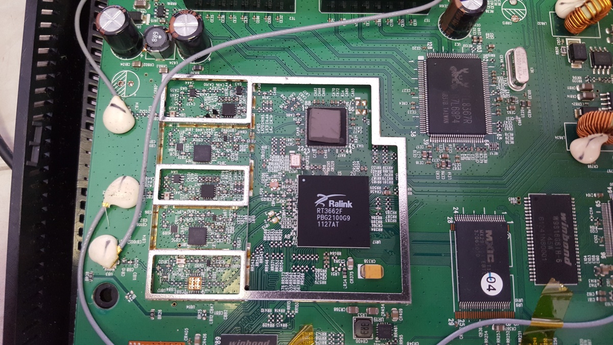

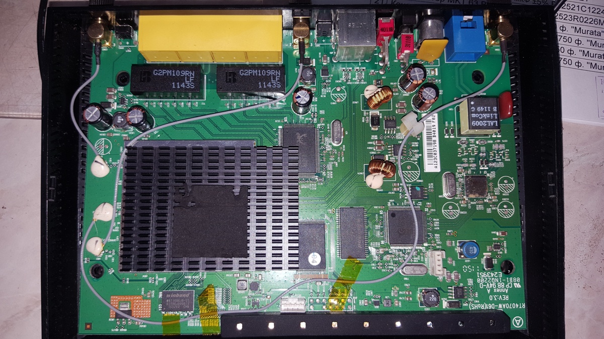

Модему лет 5, просто в один прекрасный момент перестал входить в web интерфейс, по ethernet не определяется и не сбрасывается кнопкой reset, в режим бут заходит, но всё так же комп его не видит...
При включении 3 раза мигает всеми светодиодами, 2 коротких и один длинный.

Если по ethernet не видит, то два варианта. Либо сеть (контроллер и трансформаторы), либо прошивка. Еще обратите внимание на коричневые пятна вокруг ШИМ(?) . Залитие?
Я бы устранил результаты залития, потом попробовал бы прошить, сохранив старый дамп, а потом бы думал насчет сетевых дел.
