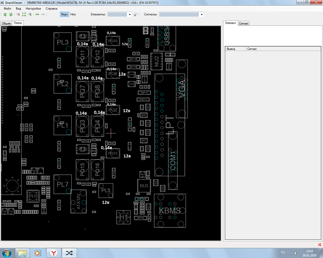

изначально плата была с коротким замыканием в разъеме питания процессора - при подключенном разъеме +12в дергался кулер и всё, замыкание сейчас устранено (был обнаружен 1 пробитый транзистор 7030al в одной из фаз, вместо него пока на время был поставлен такой же рабочий с другой фазы). теперь плата запускается, но нет напряжения на силовых транзисторах a06n03n всех фаз.
на контактах кнопок power sw и reset по 3,3в. на батарее напряжение 3,1в в норме, не сливается никуда.
ШИМ стоит asp0903, замеры на выводах
1. vcc12: 12в
2. lg2: 0в
3. ph2: 0в
4. ug2: 0в
5.boot2: 11,8в
6.pwm3:1,89в
7 вывод в бордвью PWM4, на нем 0в. в распиновке из интернета этот вывод VCC. monitor.net.ru/forum/files/asp0903_530.jpg
8.isen1: 0в
9.isen2: 0в
10.isen3: 0в
33.enable: 3,35в
45. boot1: 12в
какие должны быть напряжения на ШИМ, я не знаю, документации нет.
сигнал enable с ШИМ приходит на мультиконтроллер ite it8728f.
используется 2 драйвера uP6281, напряжения на них: 1.boot 11,9в. 2.pwm 1,89в. 3.od# и 4.vcc по 12,08в. на ugate, phase, lgate 0.
извиняюсь, я только учусь ремонтировать.

Бывало что транзюк и шим за собой утягивал на тот свет или наоборот так что менять лучше шимку+поставить все транзюки некоторые шим могут мониторить исправность фаз перед запуском в ноутах такое попадалось |

san250590
Сообщения: 15966
Напруги нормальные аномальный отклонений нет.Придётся менять EPU т.к. при вытащенном проце должно быть 0.8вольта или 0.9 на клемах питания проца |

питания проца нет соответственно ресет будет зажат.
Ревизию платы укажите, их как минимум 5, на какую смотрите бордвью?
ДОБАВЛЕНО 15/01/2018 22:22
питание памяти 1,5v поднимается? на 32 ножке шима сколько? |

ревизия моя 1,00. на 32 ноге 0,56в |

должно быть в районе 3V возможно просаживает шимка посмотрите на резиторе HR28 со стороны 3V есть 3V?
кстати на .pwm постоянки быть не должно, только импульсы.
Без проца есть напруга на фазах? |

с другой стороны резистора hr28 3,3в есть. без процессора замерию вечером |

Скорее всего шим труп после пробоя либо транзистор hq5 садит
без шима не включайте плату. |
