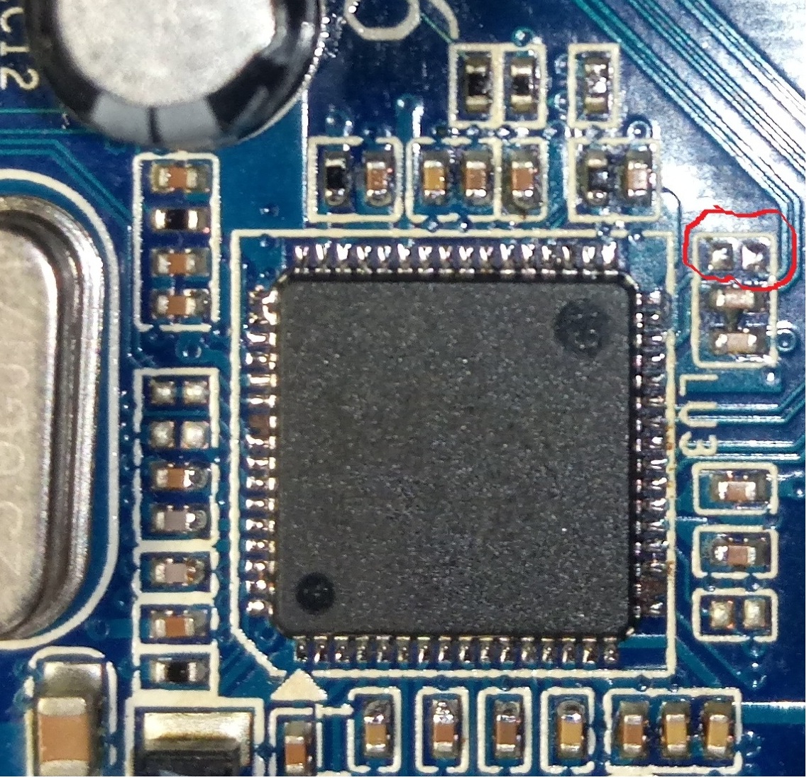

Добрый день.
Есть в наличии несколько плат X1 PCIE X2 (LGA1155) С одинаковыми симптомами "мертвые".
Не реагирует на кнопку включения, вентиляторы не крутятся. Индикатор, питания дежурки на плате не горит.
Если, принудительно запустить "зеленый провод на корпус", то БП стартует короткого нет. (ничего не греется)
Гибрид южный/северный мост imc E302A79 SLJ84 (
BD82Q75)
Мульт NPCD379HAKFX
БП,ПРОЦ,Рам заведомо исправны.
Короткого на датах юсб портов нет.
Вопрос: при неисправном хабе, он должен реагировать на включение?

На плате есть светодиод дежурного режима? если не светится, ищите где на плате формируется из 5VSB нужные 3.3V без схемы тяжело но, разобраться можно.
На борту мульт от Nuvoton, плата без процессора в сокете не включится с кнопки.
На часовом кварце со вставленной батарейкой генерация есть |
Сообщения: 15928
Генерацию смотреть как тут писали,далее мульт(это маловероятно)далее хаб из-за его неиспр может быть невключайка--из-за гавёных б.п. хабы часто насмерть плющит |

Обнаружил, что на тех платах что не включаются есть короткое.
Отпаял, хаю и нет кортого
Достаточно slj84 чтоб купить новый?*
