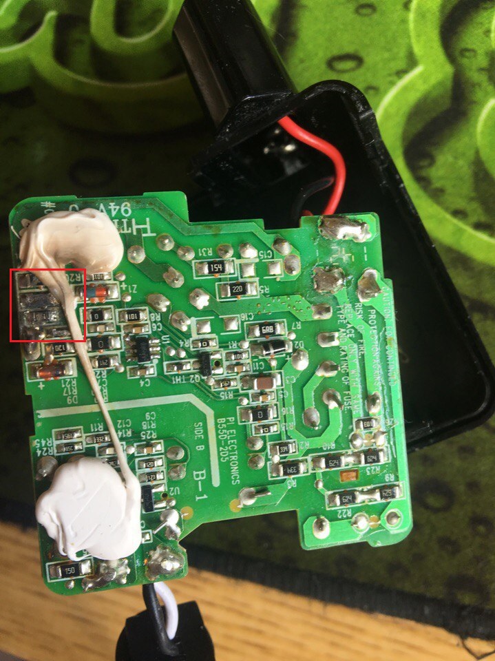

Alexei85
Сообщения: 9
Сообщение #9 от 25/03/2018 20:11 цитата
Witewut
вот тут пометил прямоугольниками точки где меряю, между каждой из шести и корпусом платы, везде КЗ, у людей на видео там от 5Ом до 200Ом, в зависимости от платы
полевеки я так понимаю слева под радиатором, есть ли смысл к ним лезть, БП исправно включается с картой, по разъёму доп-питания везде 12.08В, но карта не определяется никак
