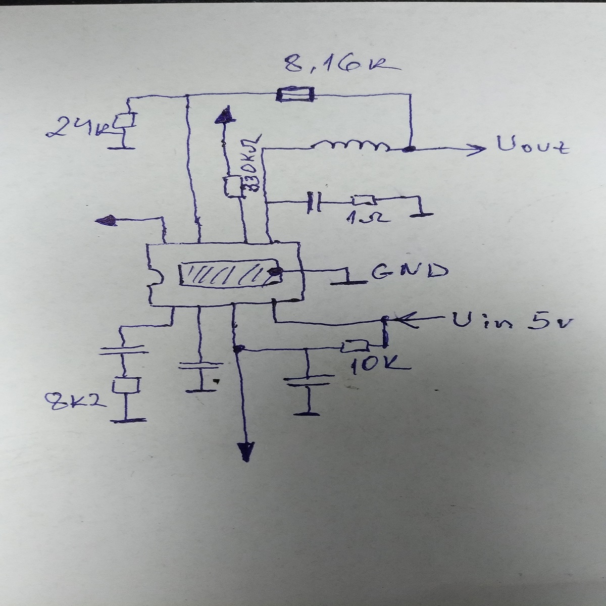

Привет !
Я не занимаюсь ремонтом материнские платы, но занимаюсь ремонтом телевизоров. Мой друг дал мне дефектную ASROCK B75 Pro3-M - подарок :-) !
После power on - сразу (около 1 сек) power off. и и так продолжается циклически. Нет звуковой сигнализации.
25Q64FV - bios. на 8-й ноге есть 3.4в , но нет связи на осциллографе (CLK, DI, DO )
прямо рядом с биосом есть DC/DC конвертер - Я узнал, что это не сработало. Есть 5в на входе (pin 4), на выходе 0,2в
когда я нагреюсь до 200 градусов есть напряжение 1,1в (Pin 5) - только тогда вентиляторы не выключаются, а остаются включенными, т.е. плата не выключается
pin 4 (in) , pin 5 (out), pin 7 (FB),
у этого есть 8 ног - маса находится на нижней стороне. Вероятно 9 pin
надпись 29 FK
снизу 81V
Я смог найти корпус !!!! - https://www.analog.com/media/en/package-pcb-resources/package/pkg_pdf/ltc-legacy-dfn/DFN_8_05-08-1698.pdf
СХЕМА
 Размер файла:  358.64 КБ
 Просмотрено:  131 раз(а)
  B75Pro3M.rar  326.38 КБ  Скачано: 146 раз(а)

listowka, Это RT8065ZQW
Datasheet

Да, спасибо всем сердцем. Все выводы одинаковы. Я закажу сейчас. Я напишу примерно через месяц, когда он прибудет.

..........Я смог найти необходимую часть быстрее. Я положил это на место. Выходное напряжение вышло 1.07 в (как я и ожидал) . Ситуация в настоящее время выглядит следующим образом:
Я подключаю к сети 220В. Потом включаю Power on. Вентиляторы поворачиваются, но больше не выключаются.
Все напряжения остаются включенными, но монитор не загорается. Если я уберу RAM, статус такой же, и у меня даже нет звукового сигнала для неисправной или отсутствующей RAM памяти. Я наблюдаю с помощью осциллографа очень короткое общение с памятью 25Q64. Рядом с памятью находится chipset SLJ85.
Может ли это быть дефектным? Как я могу узнать?
Напряжение, которое отсутствовало (1,07), питало чипсет.
Я забыл написать, что попробовал несколько файлов BIOS. Я программировал чип на внешнем программаторе !

listowka, У вас есть BoardViewer на данную плату? можете сказать в каком состоянии PLT RST#

павлик 22, У меня нет BoardViewer на данную плату, но вчера я смог найти BoardViewer B75 Pro3. По аналогии с моим board (я руководствовался другими элементами) мне удалось найти где PLT RST#.
Я собирался измерить свое состояние, и пришел мой друг. Я спросил его, есть ли еще один процессор на socket 1155 (Я не пробовал с другим процессором раньше). Он принес мне I5-3470...... и все заработало :-)
Только проблема получилась RT8065ZQW и процессор. - Процессор, который я вставил (Celeron G440) , я не знаю, почему он сработал к этому board. Сайт говорит, что поддерживает его
