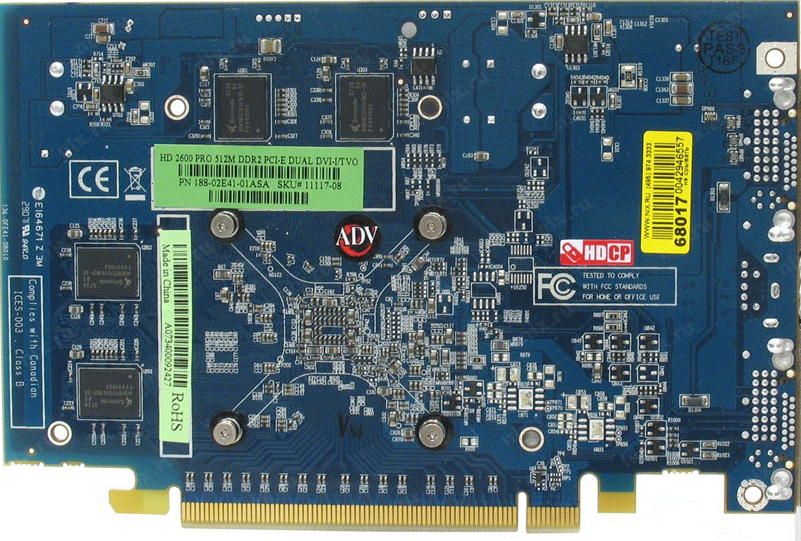

Материнка запускается, но начинает сильно греется деталь указанная на фото, обозначение детали S43 P17 корпус SOT 89, что это транзистор или преобразователь DC-DC, даташита я не нашел.

Telet, с таким качеством фото только к гадалке. |
Сообщения: 15928
XC6371E431P SOT-89-5 DC/DC-IC--так у китайцев нашлось
ДОБАВЛЕНО 29/01/2022 22:22
ну и греется она не с проста-так что всё плохо надо цеплять посткарту |
Telet
а так ?

s.fed писал: | Telet, с таким качеством фото только к гадалке. |
Вот вот, и она не поможет, так как не располагает знаниями по электронике...
n max писал: | XC6371E431P SOT-89-5 DC/DC-IC--так у китайцев нашлось
Там же вроде бы три контакта... Может быть это полевой транзистор линейного стабилизатора...
Тоже самое... Все по нулям. Ни черта не видно. Но понятно, что вместо SOT-89 может быть припаян полноценный полупроводниковый прибор в корпусе D-PAK.
Telet писал: | Материнка запускается, но начинает сильно греется деталь указанная на фото, обозначение детали S43 P17 корпус SOT 89, что это транзистор или преобразователь DC-DC, даташита я не нашел. |
1. А что значит греется? До какой температуры? Полупроводники нормально себе работают на 100 градусах...
2. Измерьте напряжения на ножках, нужно понять какую функцию выполняет данный узел... Где результаты измерения??
3. Сильный нагрев может быть объясняться либо тем, что эта цепь перегружена, либо же нагрев - это норма.
4. Иногда бывает, что для распределения потерь в линейных стабилизаторах, их поочередно ставят друг за другом (или для получения нескольких напряжений).
5. Отследите, куда подключаются ножки данного полупроводника...
6. Прикрепите фотку на которой видны символы искомого полупроводника... |

Telet, PBSS4350X
И что то подсказывает, что хана северному мосту. |
