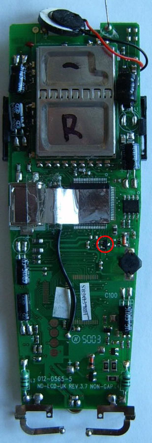

Радиотелефон Alkotel SP-R5100 (DECT)
Помогите опознать деталь ( в кружке ) - маркировки не осталось.
Нашел схему на Samsung SP-R5100 - не подходит

Перепрошить его скорее всего надо.
Держи схемки и прошивки, прошивать надо комплектом базу+трубку

Большое спасибо ( особенно за схему ) !
Теперь ясно - взорвался полевик Q6 ( BSH 103 ). Буду искать замену

BSH103

Заказал IRLML2402 ( 20V,0,9A ) - будем посмотреть улыбка

Позавчера запаял транзистор IRLML2402TR - двое суток отработал без проблем.
Гена, еще раз большое спасибо ! браво!
