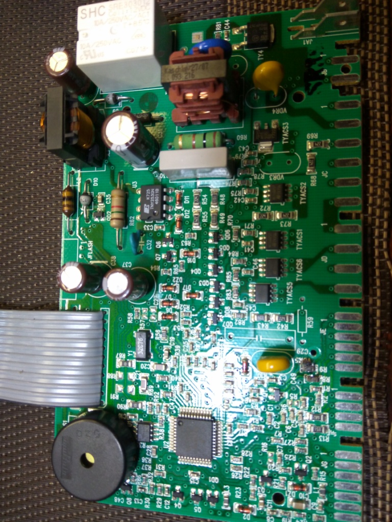

ПММ Zanussi ZDT5152 определить сгоревшие детали.
zvuk44
Сообщения: 99
Сообщение #1 от 13/09/2017 15:11 цитата
Принесли силовой блок от посудомойки, со слов клиента всё работает кроме нагрева. На плате выгорели два резистора R8 и R9 . Подмогните определить номиналы этих резиков. Может быть у кого есть схема подключки блока, что куда. Буду премного благодарен.

101,103

Спасибо! Тему закрываю. Ремонтникам, сказал что бы проверяли жгут на предмет кз.Так же предупредил что возможно выбило порты проца, по данным линиям. Что бы готовились к замене блока, если что. Все рекомендации, по совету человека который ремонтил такую же плату.

Жгут тут ни причем..колодка дв. поймешь..
