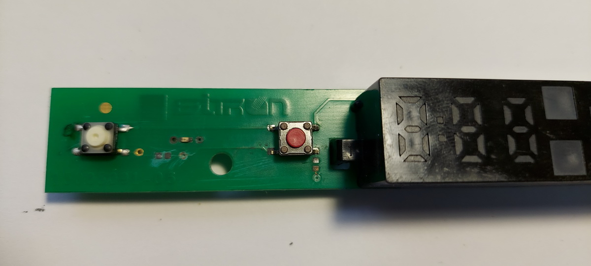

Плата управления подверглась окислению, некоторые переходные отверстия не звонятся, но самое основное, это отсуствуют два резистора в цепи кнопок СТАРТ и ТАЙМЕР. На фото их место указал стрелками. В сети фотографий много, но увеличить до того чтобы прочитать номинал не получается. Может у кого то есть эта плата под руками, буду очень признателен.

bolik61, а на остальных кнопках посмотреть? Или там схема подключения отличается?

Первый 123 второй 392
ДОБАВЛЕНО 10/02/2021 17:19
есть новый модуль

Большое спасибо Руслан Федорович, кнопки заработали, стиралка пошла. Получается кнопка СТАРТ работает через два резистора, 12к и 3,9к последовательно, а ТАЙМЕР через тот же 3,9к. Тему закрываем как решенную.
