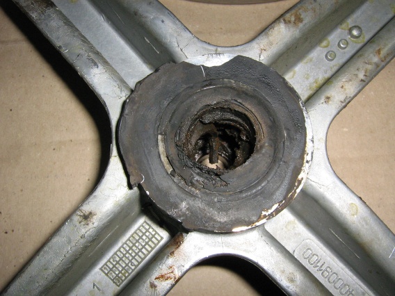

Чел разобрал люкс для замены подш-ов, крестовину вынуть не смог и привез ко мне. поменял ему подш-ки собрал бак. Он забрал и повез в свою деревню. Сегодня звонил: сма бесконечно набирает воду. Сэкономил блин!!! Ходят терь вокруг сма и думают. Ещё не перезванивали. Был дня четыре назад в кунсткамере, и сделал вывод, что у древних жителей крайнего севера уже были сма и вот тому доказательство (см фото). Petch наверняка тож видел, не даст соврать. ![]() |

Только этим летом нам поменяли подшипники.Наверное плохие поставили? |

yura14, LG что-ли? У них беда, сальники выпрыгивают. |

"Распилил" сегодня бак Bosch. Крестовина прикручена на трех винтах (вместо шести), и те практически "от руки" вывернулись.
Втулка под сальник, - по ходу напыление, которое с успехом начало "сыпаться". Так что "Не так уж и хорош, - современный Бош!" ![]() |
Yo_Yo 11/07/2014 15:02 |
Александр Михалыч, Это нормально, , те что у меня есть, они все на 3-х |

evgenii66 17/03/2015 17:26 |
Сегодня СМА Indesit IWD6125EU проработала три года:
![]() ![]() Просто забыли поставить втулку под сальник. ![]() |

FAU2 01/11/2015 22:31 |
Таких износов еще не встречал. У меня говорит крестик отвалился
ДОБАВЛЕНО 01/11/2015 23:34 а здесь пропилен ремнем бак, ремень остался исправен, подшипники целые. машиной пользуются всего 5 месяцев, узкая перегруз ДОБАВЛЕНО 01/11/2015 23:38 вестел как вам? |

malay 14/02/2017 20:42 |
сма Самсунг. Жёсткая вода + чудо порошок "Сармат"
Перестало греть воду, и хозяйку начало "пощипывать" |
yura14 14/02/2017 21:20 |
malay 14/02/2017 21:28 |
Калгон то ещё чудо средство))) Для очистки угаженных сма пользуюсь составом спецоксайд. Хорошо помогает. |
Ispanec 14/02/2017 23:12 |
Ага крестовина развалится на раз ![]() |
yura14 15/02/2017 00:01 |
sashko65 15/02/2017 09:12 |
перекись водорода...концентрированая ![]() |

Мелиор 17/06/2017 18:08 |
А чистый какой! |
Vladimir 17/06/2017 18:11 |
Мелиор, часто попадается. тэн блестит,а крестовина сгнила.Может на заводе прикололись. Тэн исправен. В машинке крестовина лопнула |
Рифат 17/06/2017 22:36 |
Потому что клиенты состоят в клубе любителей лимонной кислоты. Половина домохозяек читают вредные журналы типа "1000 советов", где всякие придурки пишут-"засыпать 250 гр. лимонной кислоты и прогнать машинку на максимальной температуре" . Всё что их железа и нержавейки ещё выдерживает, и то чернеет от окисла, а вот по закону гальваники сплав алюминия попадает под "раздачу" ![]() ![]() ![]() |
Александр Михалыч 17/06/2017 22:55 |
Рифат, Да и нержавейка щас какая то ржавеющая.... . ![]() |

kapkaniche 20/06/2017 20:07 |
Рифат, лично у нас без лимонной ну ни как. На моем опыте был бош и то же сгнила крестовина от колгона. |

KSA_VoRoN 24/09/2018 10:47 |
Вызвали на ремонт LG, шумит при отжиме
![]() ![]() ![]() ![]() Для меня остаётся загадкой, как при таком дефекте стиралка отработала 12 лет? ![]() |
washdoc 24/09/2018 19:19 |
Почему загадка ? С годами коррозия в этом месте вспучилась и выломала кусок. Как крестовины и фланцы ломает. |
тю 24/09/2018 19:23 |
washdoc, ![]() |
KSA_VoRoN 24/09/2018 19:32 |
washdoc, тю,
Вам просто от туда похоже плохо видно, но это вообще то не кусок вспученной со временем металлической втулки, это алюминиевая "лепёшка" которая прилипла к втулке видимо в процессе производства крестовины, она довольно легко отскочила и под ней втулка идеальная, судя по всему этот кусочек дербанил сальник с самого новья, однако стиралка каким то образом отработала 12 лет. ![]() ДОБАВЛЕНО 24/09/2018 20:48 Вот фотка втулки после удалённой алюминиевой капли я так думаю, как видите под ней втулка в отличном состоянии, всего лишь протёр тряпкой. ![]() ![]() |
sashko65 24/09/2018 19:57 |
Ни чего я лично не понял . На первых фото видно раковину ,по ней сальник бегает. А на последнем фото раковину удалили ...и ??? Раковина что как тесто подошла ???? Да и не реально с таким дефектом 12 лет!!!! Они новые макс 2..3 года выдержуют . |
KSA_VoRoN 24/09/2018 20:11 |
sashko65,
Говорю же просто протёр тряпкой, никакой раковины на втулке нет и не было, была прилипшая алюминиевая сопля дефект производства если можно так выразится, меня вообще то тоже мучает вопрос как стиралка отработала 12 лет с этой прилипшей алюминиевой соплёй на втулке ![]() За 10 лет ремонта стиралок, подобного рода брак попался впервые. |
sashko65 24/09/2018 20:26 |
KSA_VoRoN, да тут я сам понять не могу! Пусть это скажем чешуйка 0.10....0.08 мм примерно...вопрос как 12 лет ( тут ещё вопрос в количествах стирок) оно работало. |
Kaskad11 24/09/2018 20:49 |
Может она стояла 12 лет. Потом достали из гаража, пол года эксплуатации и привет.
Ну и из мира фантастики - супермягкий и гибкий сальник с супер устойчивостью к стиранию. |
Мелиор 24/09/2018 20:54 |
Если это алюминиевая чешуйка, то за 12 лет сальник сточил бы ее, скорее всего она пришла под сальник совсем недавно |
KSA_VoRoN 24/09/2018 20:56 |
sashko65, Kaskad11,
Ну тут сложно сказать сколько стирок, если судить по известковым отложениям, то барабан можно сказать в идеальном состоянии учитывая какая жёсткая в наших краях вода, повезу бак клиенту специально спрошу как часто пользовались. ![]() ![]() |
sashko65 24/09/2018 21:09 |
Мелиор, я вот про это подумал ,но боялся написать...опять гон начнётся.KSA_VoRoN, Нам бы вашу воду ![]() |
KSA_VoRoN 24/09/2018 21:18 |
Мелиор, Возможно, но по периметру втулки не вооружённым глазом видны отполированые канавки от кромок сальника, и только там где была алюминиевая лепёха, втулка девственная, поэтому я делаю вывод что она там прилипла ещё с завода ![]()
А у вас какая вода? ![]() |
sashko65 25/09/2018 07:18 |
KSA_VoRoN, очень большое содержание железа ,новая машинка через год ,порошкоприемник ржавый налет а барабан с наружной стороны ржавый налет ....экология блин. |
KSA_VoRoN 25/09/2018 11:04 |
Такая вода и у нас часто встречается, мне вообще обычно в ремонт баки с барабанами приходят примерно в таком состоянии ![]() ![]() а бывает и в таком ![]() |
sashko65 25/09/2018 19:34 |
KSA_VoRoN, нижнее фото ,все без разницы ,что своя вода со скважены ,что централизована ![]() |

Крестовина LG, производитель EBI, 10 месяцев работы. |
yura14 25/06/2019 12:39 |
anjyk79, 10 месяцев это нормально. Обычно через 6 месяцев лопаются. ![]() ![]() |
