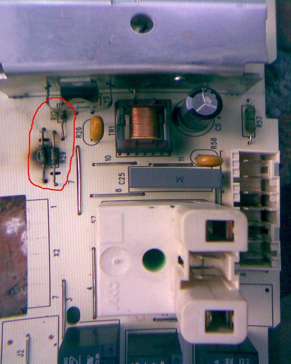

Нужна схема блока управления АКО 546769-05 НА СТИРАЛ.МАШИНУ BOSCH WFC 1663 OE. Или хотябы номиналы сопротивлений: R6; R29; R127. Зарание благодарен.

R6-10,2 Ом,R29, R127-47,2 ОМ.А что с насосом?Симистор целый?

Симистор ещё не проверял. А вот сопротивления R29; R127-при замере прибором, показывают сопротивление 5,2кОм. Ты не ошибся?

У меня батарейка села на тестере.Проверь по цвету сам-R6-кориневый,чёрный,красный,золотой,золотой.R127-желтый,фиолетовый,красный,золотой,золотой.
