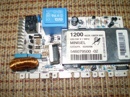

Здравствуйте! Такая ситуация. Жена загрузила в СМА бельё, включила питание. Люк защёлкнулся и далее в ответ тишина. Вода не набирается. Я снял крышку над блоком управления, повертел его. Поставил обратно. Через несколько часов вынул белёе и включил пустую стиралку. Начала работать. На радостях выключил. На следующий день поехал на море. Через три недели думаю дай постираю. Включил а она снова молчит. Вызвал мастера. Мастер разбирал в присутствии жены. Сказал что проблема с блоком управления, мол в режиме отжима СМА работает. Забрал с собой блок управления. На следующий день принёс его и сказал что всё звонится, наверное процессор вылетел. Надо в сервисный центр, которого в моём городке нет. А я вот думаю може клапан на подаче воды сгорел. Вода не подаётся, естественно и программа не запустится? И ещё вопрос. Мне не понравилось как мастер обратно подключал фишки к блоку управления. Такое чувство что не знал что куда подключать. На фишках есть какие-либо ключи чтобы ошибочно не подключить их не туда? |

Дело в том что он как-то сомневался когда фишки вставлял. Неуверенно, а одну пытался то в один разъём, то в другой вставить.
grifat писал: | а Вообще вода к машинке поступает? |
Да, поступает. Я отсоединял шланг от машинки и вода шла.
И ещё одно примечание. Когда мастер всё-таки подключил фишки к блоку управления, то двигатель начал гудеть. Мастер сказал что возможно шестерня заедает и забрал блок управления с собой. Потом принёс и сказал жене что без толку, мол везите в сервисный центр. |

И ещё такой вопросик, где бы схему взять или хотя бы где узнать какой разъём идёт к клапану подачи воды чтобы его прозвонить? |
makropulo
Сообщения: 451
serj_sl, разъем на клапан J11 два тоненьких провода красного цвета |

Да, командаппарата. Живу в г. Славута Хмельницкой области, Украина. А профиль не заполнен, поскольку интернет на работе через прокси с кучей ограничений. Не могу физически.
makropulo писал: | serj_sl, разъем на клапан J11 два тоненьких провода красного цвета |
Большое спасибо за подсказку. |

Замерял сопротивление обмотки клапана - около 400 Ом. Я так думаю это нормально. А заклинить он не мог? |
SergeyNZ
Сообщения: 931
Сколько не мерял, обычно где-то 1,5 кОм.
Скорее всего обмотка клапана подгорела (межвитковое), поэтому и не открывает воду. При включении машины, 220в на него подаётся? |

Цитата: | Замерял сопротивление обмотки клапана - около 400 Ом. | енсли правильно мерил,тогда меняй клапан. |

400 ом это мало,3.8ком должно быть!Может ты помпу звониш?Мерь сразу на клапанах!SergeyNZ правельно намикнул проверить питание на клапане,действуй! |
Сообщения: 33660
Только мерить надо со снятыми клеммами |

Отремонтировали мою СМА. Снял я блок управления, завёз одному мастеру (в другой город). Через 5 дней забрал починенный. Поставил. СМА заработала. Что было в блоке управления тот мастер не признаётся. |
