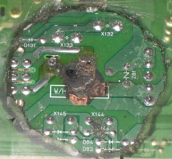

Машинка LG WD-1013C, s/n:402AW01078, модуль:6871ЕС1057G, L2003.11.22. Ситуация такая: при включении в сеть машинка молчит и никакой реакции. Сетевой шнур целый до разъёма в модуль, а дальше тишина. Первичка звонится - 555 оМ. УБЛ на столе опробован - рабочий 100%. Подскажите в каком квадрате рыть, если были варианты. На фото вид модуля.

Вообщем варианты не появились и я решился вскрыть модуль весь. И вот что я увидел. Картина правда не очень печальная, было и по сильнее, но шина подгорела и теперь мне не ясен этот перекрёсток. Может у кого имеется оборотная сторона этого модуля. У меня в данный момент такого нет, только WD-80180 end 160. Можно просто на моём снимке восстановить эти шины. Буду очень признателен.

Вот на этой можно дорисовать шины.

Rem49, бывает и хуже.Все это востанавливается.

allfat, Я понимаю, что востановимо, помогите конкретно с этим видом, будет вам большое браво!

Меняешь реле,воставливаешь дорожки и все.Реле беру от самсунгов

Я понял так, да?

Да,здесь вариантов немного.Только обязательно проверь плату на предмет трещин,после такого монтажа они возможны.

Rem49, то.что мною отмечено, возможно, проблемно-остальное очевидно. подмигивание
