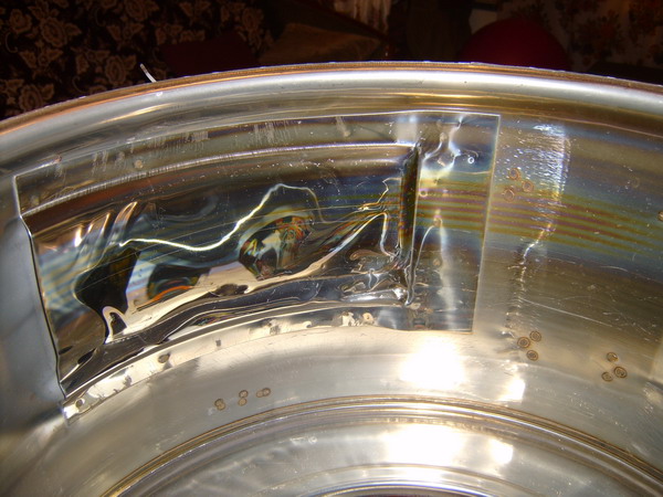

Подскажите надо обязательно два подшипника менять или достаточно одного, который люфтит.Вот так он выглядит.
ДОБАВЛЕНО 31/01/2009 23:48
И еще сальник обязательно менять если он вот так выглядит.
наружный подшипник.
сальник

uchusam писал:
Это, что, наружный подшипник, и люфтит наружной обоймой? шок
Т.е. люфт между подшипником и силуминовой деталью (крестовиной)?????
Тогда считай, что "приплыл". Тебе поможит либо высоко квалифицированный токарь, либо замена всего заднего полубака (идёт в комплекте с подшипниками, за цену 1/3 С/М).
Через меня прошло не менее 100 таких С\М, и те, которые пошли в утиль, как правило, имели дефект, именно задней крестовины (в наших краях, токарей - "днём с огнём", а замена на новую - не имеет экономичесского смысла).

Сообщение #13 от 01/02/2009 01:56 цитата
Да!
Похоже люфт между силуминовым посадочным местом инаружной обоймой подшипника.
Где-то 0,5 миллиметра.
Неужели прийдется растачивать и сажать другой подшипник .?
Или растачивать силумин и точить кольцо дополнительное для посадки подшипника?
Или может как-то дополнительно придавить подшипник к посадочному месту?
Как крестовина от задней части отделяется?
За счет чего она держится?
Приклееная что ли?

Сообщение #15 от 01/02/2009 12:56 цитата
wolf50 писал:
regis2, лапшу не надо вешать на уши!
"Лапшу" - это ты вешаешь ( крестовину отдели от задней части,все меняй ) , что это ему даст в данном случае ??????
А задниий полубак - это силуминовая крестовина+задняя жестянная стенка+подшипники+ сальник+уплотнительная резина = всё это идёт в сборе(как одна целая деталь) красиво уложенная в коробку. Производитель - Итальянская фирма PHILCO ( она же и собирала данные С\М для Мерлони Элетродоместици).
ДОБАВЛЕНО 01/02/2009 14:07
uchusam писал:
Да!
Единственный вариант - это растачивать силумин и точить кольцо дополнительное для посадки подшипника, а этот вариант - растачивать и сажать другой подшипник , не прокатит, так как слишком тонкие стенки у силуминового посадочного места.
А всякого рода - придавить, подклеить, подкернить - не поможет ( или поможет не на долго), при отжиме белья там такие нагрузки, что "будь здоров" (силумин не держит улыбка ).

Сообщение #19 от 01/02/2009 17:05 цитата
uchusam писал:
Правда я так и не понял как жестянка от силумина отделяется ?
Наверно, отделяется вместе с сальником и внутренним подшипником?
Или только на сальнике держиться жестянка?
Отстань от этой жестянки !
Подшипники и сальник, при выпресовке (выбивании), выйдут и так.
uchusam писал:
Может в моем случае лучше выбить наружный подшипник ,расточить под кольцо силумин и поставить тот же старый подшипник с кольцом.?
Подшипники и сальник ставить только новые + спец. смазка АМБЛИГОН ( или аналог) !!!!!!! злость
