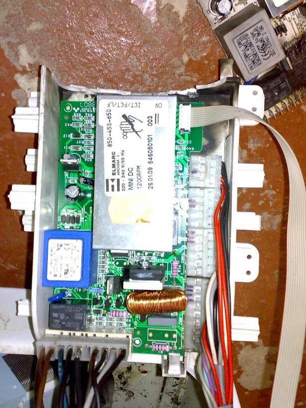

Здорова,уважаемые.СМА Whirlpool AWT2285 ,856122810058 340626002765.Предистория такова.
После покупки через 3 месяца глюкнул модуль.СЦ по гарантии заменил.Клиент говорит,что после этого все программы стали выполнятся по схеме:включение,селектор делает шаг и далее как положено.
Сейчас(прошло 1.5 года): при стирке открылся барабан и поймал клина.При включении загорается индикатор питания,блокируется замок,селектор делает шаг,трижды включается мотор в одну сторону и включается насос.На всех программах.
На клапанчике питания нет
Замена ВСЕМ известного кондёра картину не изменила.
NTC=17.3к
Тэн =25
Соленоид = 3.6к
Моторчик с тахо 13.3 Ом.Тype IBA5736-owa.
На модуле всё красиво.Все "симинисторы" звонятся одинаково(но неважно,-поменяю).На СТОЛЕ на управляющей ноге симистора клапана +4.5.И на остальных симисторах,кстати тоже.
Поскольку мотор крутится нормально (хоть и в одну сторону) подозреваю,что он,и релюхи в норме.
Порт клапана не битый.Транзисторы 3В проверял ,выпаивая.
Хочу посмотреть прошивку,но не пойму, где 1-я нога ППЗУ(на фото)?
И даташит не находится,почему-то.
Прошу подсказок,ответов или наводящих вопросов. |

Dima700926
Сообщения: 5099
Первый вывод - нижний правый (по фото). А пресс не залип? |
