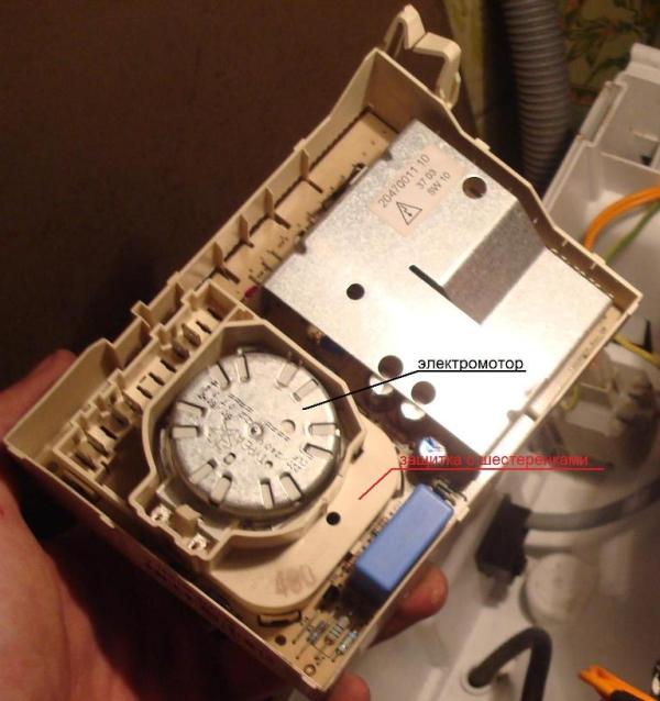

Доброго всем времени суток! проблема такая: начались проблемы со стиральной машинкой (отслужила 5 лет без единой заковырки), разобрал, померил, нет сопротивления на нагревательном элементе, заменил. теперь при включении: закрывает замок, пару раз прокручивает барабан, несколько секунд жужит мотор (походу сливной) и останавливаеться. воду при этом не набирает. На тене сопротивление около 27Ом, NTC 12кОм. грешил на входной клапан, померил - сопротивление 3,8кОм. на модуле визуально никаких повреждений нет. может кто посоветует, что именно нужно проверить на модуле? или возможен какой либо другой подвох? буду очень признателен за любой совет!

ммм... я начинающий электронщик. как это сделать? разбирал механику, там было пригоревши 2 контакта между собой..всё почистил, перебрал. грешу на модуль(возможно перегорели симисторы), но не понимаю, как добраться до смд элементов. не догоняю, как разобрать пластмассу, которым регулируеться режим стирки. снимаю электромотор, под ним пластмассовая фигня, под которой 2 круга пластмассы (верхний и нижний), пож платой ещё что-то... чидел около полу часа, никак не понять.. недовольство, огорчение

Провода все правильно подключены. Все основные управляющие елеметы схемы (smd) находяться на нижней части платы. Снимаю с модуля электромотор, затем пластмассовую защитку с шестерёнками. после этого стоп машина, не могу разобрать пластмассу. может кто снимал, знает по какому принципу она там крепиться? впресована или на клей посажана? (фото со снятым мотором и пластмассой залью попозже)

zepco, Как все сложно.Я просто не могу сдержатся.Там есть защелки пластмассовые отодвинь их и будет счастье.
Wycheslav
Сообщения: 825
Сообщение #12 от 14/04/2009 23:08 цитата
zepco, Усё на защелках , но без опыта можно и убить - платмасса однако !
( Снимаю с модуля электромотор, затем пластмассовую защитку с шестерёнками.) - А это делать не надо ! Залечишь до помойки !Все защелки вокруг так обзываемой "пластмассовой защитки " А прикол в штоке програматора и обратной стороны модуля - он завальцован в легкую , лучше вальцовку подрезать слегка !

Wycheslav, огромное спасибо за совет! (защитку не зря снимал, под ней 2 контакта пригоревши были, еле расцепил ) улыбка

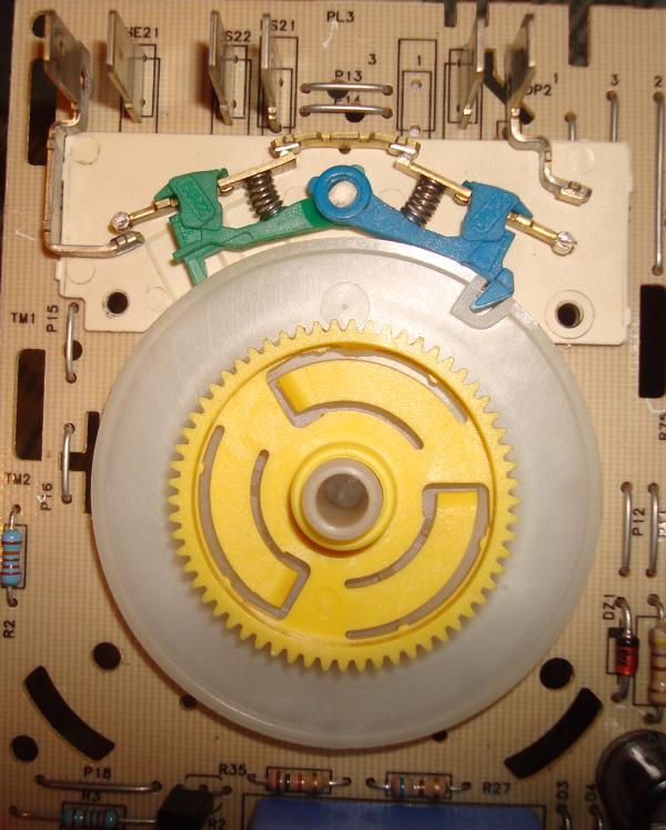

zepco, браво! Ну похвались когда заработает и фотку бы кинул контактов - интересно ведь !

вот, как и обещал, фото с контактами. стоят 2 пластмассовых круга, один чуть выше (с одной прорезью), а второй ниже (несколько прорезей). на нижней круг поставлен зелёный петушок (включение питание на тэн), вот он как раз и пригорел! проверил схему, кроме подозрительного упровляющего триака (ВТВ16) ничего не нашёл. буду пробовать менять. улыбка

zepco, триака (ВТВ16) - Отстань от него - он по цепи движка !
