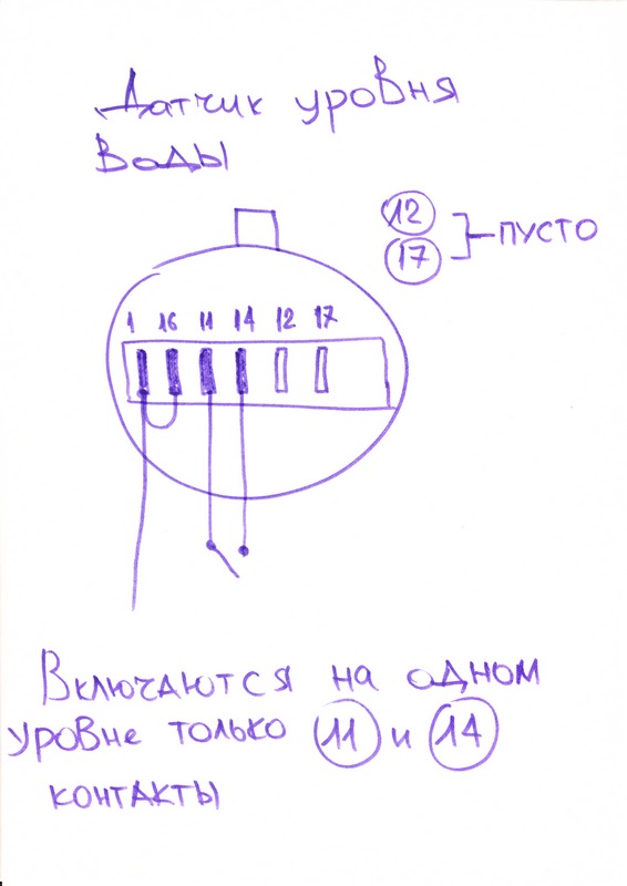

Посудомойка AEG 2004 года выпуска, не греет воду.Хотелось бы на схемку посмотреть. Если кто имеет, помогите пожалуйста. Дополнительный код PNC 911 235 144 01

Проверь, цел ли ТЭН. Сопротивление у него стандартное - около 30 ом. Там и без схемы как со схемой.
kalambija
Сообщения: 404
kalambija
Сообщение #11 от 15/04/2009 17:05 цитата
Это датчик температуры.
ДОБАВЛЕНО 15/04/2009 18:32
Это датчик уровня воды.12 и 17 контакты пустые. 1 и 16 закорочены проводом между собой. на давление реагирует только пара 11 и 14.
ДОБАВЛЕНО 15/04/2009 18:37
С нагревателя один провод уходит на сетевую клему, а другой через лягуху в електронный модуль, толстым синим проводом. Хотелось бы узнать правильно работает лягуха или нет?
ДОБАВЛЕНО 15/04/2009 18:41
Нагреватель с защитой целые. До меня к машине никто не прикасался. посудомойка 2004 года.

Не понял, что такое "лягуха". Опиши, нарисуй или сфоткай, может, пойму.

Сообщение #13 от 15/04/2009 21:31 цитата
Лягуха это датчик уровня воды. Вот меня смущает в нем , что замыкается только одна пара контактов. Во многих посудомойках таких контактов две группы по 3 провода.

А на какие контакты приходит провода с ТЭНа и модуля?

Посудомойка отремонтирована. Причина - дефектная реле управления нагревателем. Реле имеет пять контактов. выпаял из платы и подал постоянное 12 вольт. На размыкание работал, а другая пара в это время не замыкалась.
Ко всему удалось узнать , что температурный датчик идет в комплекте с оптическим датчиком и имеет соотвественно 4 выхода. Довольно сложная вещь со своей микроплатой внутри. Выходит из строя редко.
Если трубчатый нагреватель будет коротить на корпус то посудомойка нагрев не включит, есть защита в плате на этот случай.
Пресостат контролировать достаточно трудно так-как идет второе или третье включение при срабатывании циркуляционного насоса.
