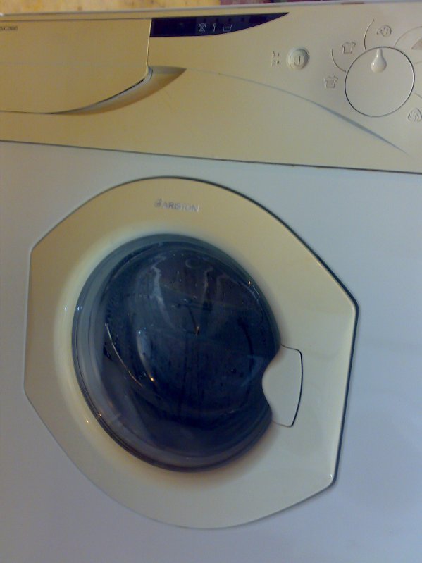

При выполнении некоторых программ стирки происходит переполнение бака водой. Иногда при этом вылазит ошибка H20. Сливной шланг находится на высоте 70 см (закреплен за край ванны). Прочищал фильтр сливного насоса и фильтр заливного клапана, но неисправность осталась. Подскажите, в чем может быть причина неисправности, где её искать?

1. 60% - забита грязью камера-патрубок прессостата.
2. 30% - дырка в шланге (трубке) прессостата.
3. 10% - неисправен сам прессостат.

regis2, спасибо за помощь, причиной является шланг давления прессостата, а именно дырки в нем, как вы и написали. Вот осталось только найти, где его можно купить, или чем заменить?

EfremovAndrew, на рынке шланги разные продаются. Очень хорошо подходят от старой медицинской техники (тонометров и пр.) такие оранжево-коричневые. Можно от капельницы. Короче это не проблема
