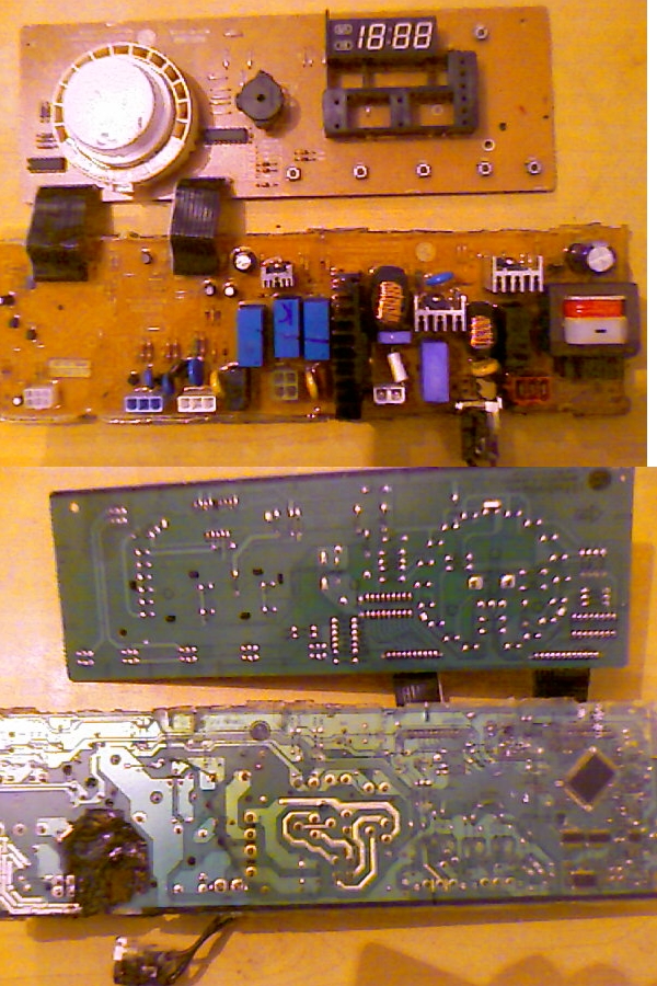

По поводу этой сма создавал тему(были оторваны дорожки к ULN-восстановил). Клиент не придавал значения слабому морганию всех индикаторов во время стирки, но через некоторое время, при выполнении программы, сма останавливалась-слабо моргали все индикаторы, позже-одни моргания и никакой работы. Заменил две микрухи 74HC595-индикация нормальная, срабатывают все кнопки. Стала запускаться в тест. Периферия вся работает-проверял, но поставил на 60С+быстрая и на полоскании(одна программа) заморгали опять в пол-накала все индикаторы, машинка встала. Выключаю, сразу включаю опять моргание, но на сливе индикаторы горят ка на стирке, на стирках вообще не горят. Через минут пять включаю всё нормально, запускаю стирку-история повторяется. В тесте на 2 и 3 режимах залила воды больше полбака, ошибка 32(серия 3миг., ок.стирки2миг), ошибку сбросил. На стирках и полоскании(отдельные программы) воду набирает в норме.

Проверь шим и кондёры по питанию.

Шим тут не при чем, а вот кондеры точно надо бы проверить или заменить.

Думаю шим должен греться.

Про шим забыл написать-поменял давно, колодцы все проверил. Кондёры надо проверить это точно.

Нашёл я этот "колодец". Повторно решил проверить колодцы, кондёры. Что самое интересное, насос сливал воду. По-моему, после пропайки напор слива стал сильнее.
