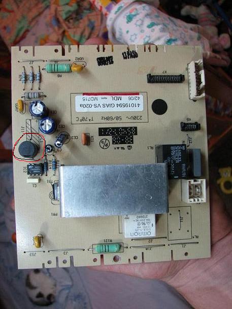

СМА Candy GO612TXT07S 31001323 0644 3362 ,дефект проявляется следующим образом- машна стирает как положено ,начинается полоскание-полоскает ,сливает воду ,начинается промежуточный отжим и в тот момент когда должны включаться большие обороты,она обороты сбрасывает ,останавливается и начинает дергаться в одну сторону и так до бесконечности.Ошибок не показывает.Если включить стирку то опять все вращает - т.е. получается дефект не в двигателе.Иногда может отжать.
На модуле видимых дефектов нет,тахометр звониться,триак управления мотором поменял,без изменений
Пришел новый модуль поменял картина не поменялась.
Менял обмотку тахо.
Включал мотор в 220 ,искрения нет ,при пуске до 10 А ,потом падает почти на ноль (стрелочный амперметр)
Подскажите люди добрые что еще посмотреть ?

amor, релюхи поменяй.

5 вольт в момент пуска движка и помпы !

amor, чего то я просмотрел, что модуль поменян.Выложи прошиву.

amor, проводку проверь.больше нечему быть.поставь на отжим и тереби ее. возможно (и скорее всего)засада в ней.+разьемы.

Единственно на что могу подумать, это прессостат. Может он срабатывает при отжиме?

Вот же давал ! Проц кретичен к провалу напруги !

Rain, Это про цепь формирования из 220 в 5 и 12в
