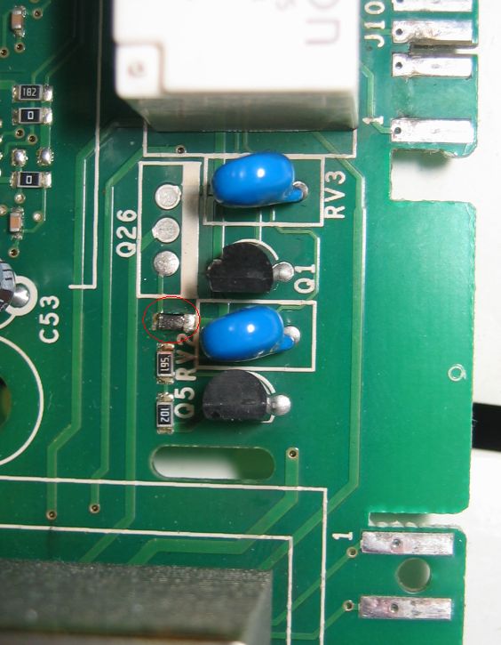

Сгорел резистор на плате. Кто-нибудь может подсказать номинал?
Плата от СМА Аристон AMD129EU EDT0097.6 (21500 9165.00)
  resistance.jpg  61.92 КБ  Скачано: 1116 раз(а)
sanchara
Сообщения: 296
Сообщение #2 от 27/10/2009 00:21 цитата
1кОм
amd129
Сообщение #3 от 27/10/2009 08:51 цитата
Спасибо! классно!
