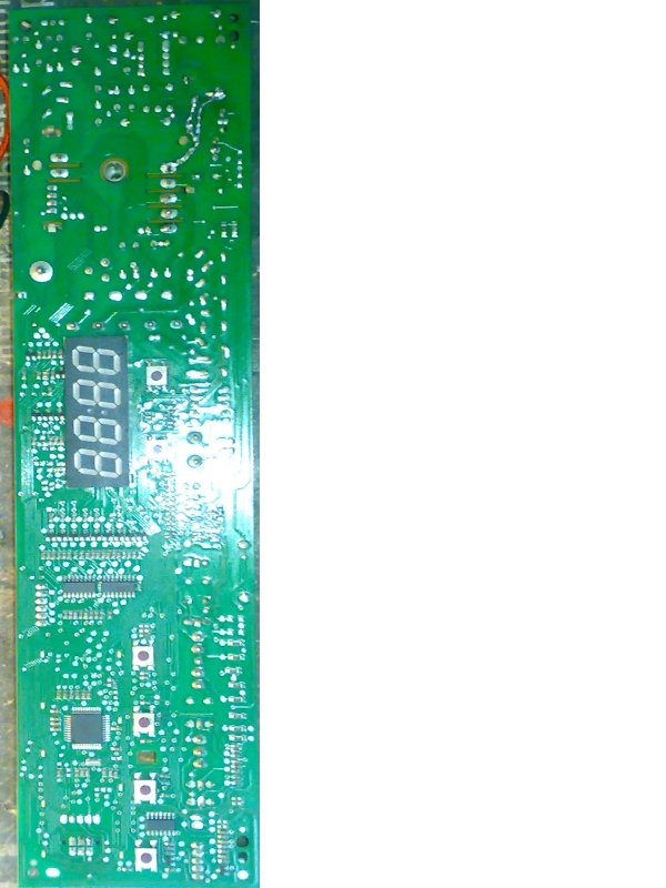

Здраствуйте.Вопрос простой-стоит иль сразу в мусор модуль управления! Релюха и микросхема конечно меняется но интересно проц вылетает в таких случаях или нет? У кого были аналогичные случаи не сочтите за трудность подкиньте совет..Фото прилагаю...

ELKRI, в таких случаях,чтоб быть уверенным,замени мелкосхему и реле,их стоимость несоизмеримо меньше цены нового модуля,восстанови дорожки и протестируй машину.Или прозвони процик |

Интересно каким образом.... |
Сообщения: 21618
А ничего интересного. Порты, связанные с "битой" KID, сравнить с небитыми. |

RIFA
судя по первой фото микруху разорвало, если так то процик скорее всего сдох |
KOSTAJ12
всяко бывает, сегодня после перенапруги заменил 4 диода 2 ULNки и ожила родимая LG, а прогар в силовой части -это наш хлеб. |
Vanya Grek
Да, в таких случаях проц. частенько выживает.
Проверь диоды, меняй улн. |
майкюэль
Сообщения: 5279
ELKRI, а что гадать на кофейной гуще то...менять.а по результату и вывод делать.проц в твоем случае 50 на 50.хотя жестоко пыхнуло конечно.... |
GuGoZa
Тоже случилась неприятность (LG WD-80180S, 2002г.в.), заменил 2-е ULN2004, другую мелочь - всё восстановилось, кроме открытия основного клапана на подачу воды - ножка проца (Toshiba TMP87PM41F), которая идёт на ULN-далее симистор-далее клапан звонится по-иному, чем рабочие. Значит проц тоже надо менять - но где приобрести! Может подскажите, люди добрые. |

crush писал: | .Или прозвони процик |
ELKRI, должны звониться почти одинаково ...
Чёт ты приутих. (Ответственность - чем дальше, тем больше! Если принял, то и отдай! ...) |

ELKRI
Добрового Всем ! Молчал потому что слушал Ваши советы и не было ULN ки в большом корпусе а были только планшетки в маленьком.Сегодня подвезли перепоял заменил диод (дохляк) и релюху (под корешок) Завтра станет ясно стоила ли игра свеч! Обязательно отпишу о здоровье проца... |

ELKRI
Привевет всем! Увы чудо неслучилось.Но поработала она на славу если учесть что ей почти 7 и все детали родные и эт первая и последняя поломка. Хозяйка побещала ей пышные похороны.. Всем спасибо. Тема закрыта. |
