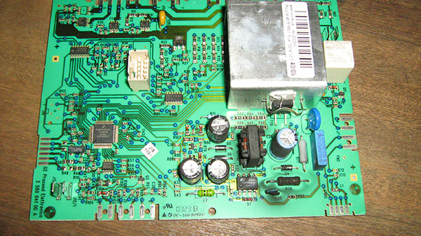

Добрый день!
Ситуация: год назад купили указанную машинку, поставили, год работала прекрасно, стирали по нескольку раз в день.
Месяц назад машина в процессе стирки стала останавливаться, издавать один писк и открывать замок дверцы. При этом время сбрасывается не на 0, а на начало установленной программы. При повторе стирает без остановок.
Вызвали мастера, он посмотрел ошибки, сказал Е68 - утечка тока. Посмотрел тэн и мотор, замерил в разных состояниях (с нагревом, без нагрева) - все в норме.
Сказал, у машинки съехали мозги, так что от 7 рублей вынь да полож.
В этом форуме есть решенная тема про Electrolux и Е68. Решили заменой тэна. Однако, я погонял машину на полоскании/отжиме, потом на стирке с 60 градусами. Все прошло без остановок.
Отсюда вопрос: какие ещё есть варианты?

ntrox, Е68 также трактуется как: значение напряжения сети отличается от указанного |

Е68 Слишком высокий ток утечки в стиральной машине Замените нагревательный элемент или замените другие компоненты

такая же проблема, стиралка electrolux EWF 12040 W ошибка Е68, проверил ТЭН, первый раз он был пробит на корпус, поменял на новый, машинка поработала ровно 10 дней.
опять выдает туже ошибку, ТЭН, термодатчик, клапана, помпа, замок, мотор все проверил, все рабочее.
машинкак при включении щелкает замок, через 5-10 сек., мигает как будто отстирала, еще через пару сек можно открыть дверку
Подскажите что проверить на плате управления?

ответ это в смысле обратиться к мастеру? или проблема с ТЭНом? так тэн новый рабочий без пробоя |
regiss
Vitasv писал: | или проблема с ТЭНом? так тэн новый рабочий без пробоя |
Мой излюбленный вопрос:
-А если вместо ТЭНа лампочку ? |
Vitasv
лампочку пробовал, никакой реакции |
regiss
Vitasv писал: | никакой реакции |
Как это ?
Попрошу конкретнее, ибо - не понятно.... |
Vitasv
никакой реакции это значит, что с новым тэном , что с лампочкой, при запуске тестового режима выдает ошибку Е68 |
