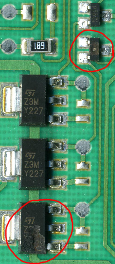

Помогите с номиналом транзистора p32 26. Не могу найти информацию по нему. С симистором разобрался.

(Р)DTC143XT

РАВ писал:
(Р)DTC143XT
спасибо классно!

vealex писал:
Возможно "игра не стоит свеч", при пробои транзистора - процессор в морг.
Что управляется этим семистором ???

basvin74 писал:
И всё же интересно, чем ключик управляет, по какой линии КЗ
В данной П/М этот симистор управляет моторчиком распределителя "верхняя карзина - нижняя карзина".
ремтех писал:
Сколько было таких битых транзисторов, а камушек живой.
Гонишь бяка
У меня при "дырке" в данном транзисторе, не выжил не один проц.

Еще поди и моторчик распределителя в КЗ?
