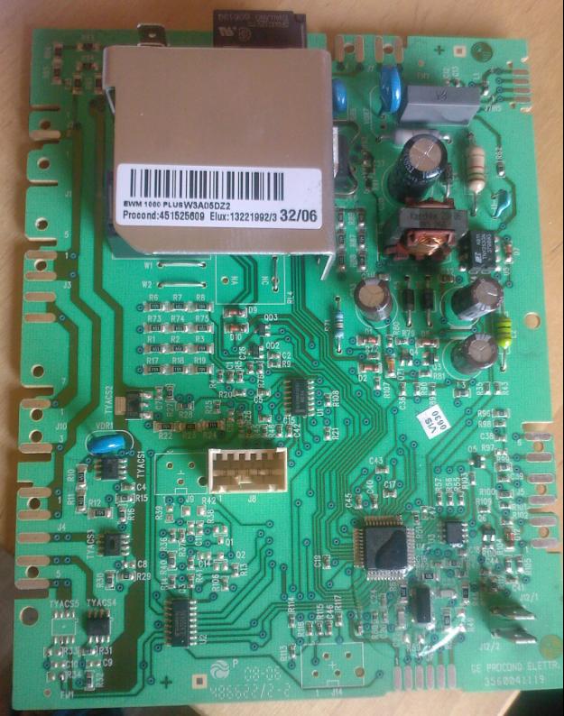

Добрый вечер!
СМ Zanussi ZWD5106, модуль EWM 1000 PLUS. Сгорел резистор R77 (на фото обведён). Подскажите номинал.
Спасибо.

Сообщение #2 от 27/07/2011 21:08 цитата
Petch писал:
Слушай, Petch, ты перед созданием тем думай головой и пользуйся поиском, а то давать инфу тебе скоро ОТПАДЁТ желание злость
Это ЗАЩИТНЫЙ резистор ШИМ контролёра и величина его в модулях Electrolux всегда одиннаковая - 100ом.
Сообщения: 21624
Сообщение #3 от 27/07/2011 21:09 цитата
100R.

Сообщение #4 от 27/07/2011 21:14 цитата
Спасибо regiss и xarl!
Я скачал сервис-мануал по этой линейке из рубрики "мануалы" (кстати пользовался поиском ), но там, к сожалению, данная инфа отсутствует...
Тему отмечаю как решённую.

Сообщение #5 от 02/08/2011 00:32 цитата
Все-таки сгоревший резюк ШИМ не спас, так-что пришлось менять и то и другое - на входе ШИМа был коротыш. Хотя визуально контроллер выглядел "живым"...
Ещё раз спасибо всем откликнувшимся.
