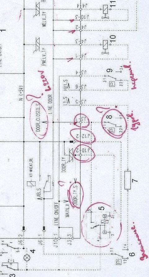

Доброго времени суток!
Машина на EWM 1000+, ошибка 44. Блокировка работает (подкидывал новую), пресс в норме. Насколько я понял данная ошибка возникает от отсутствия обратной связи с Line door - Door closed по цепи R6, R7, R8 через НС 14 и далее на проц. Сигнал же Door TY поступает при открытии симистора блокировки сигналом с проца через ULN 2004, и идет по цепи R12, R13, R14, однако при его отсутствии ошибка должна была бы быть 45? В этом случае может быть проблема в НС 14 или виноват проц?
ЗЫ: В сервисном режиме машина отрабатывает все этапы, но постоянно пищит 44 ошибкой
  схема.JPG  87.06 КБ  Скачано: 790 раз(а)

Сообщение #2 от 13/11/2011 11:23 цитата
Petch, ошибка Е44 возникает тогда, когда на 2-ой ноге проца не меняеться входной сигнал при закрытом-открытом состоянии УБЛ.

Сообщение #4 от 14/11/2011 00:25 цитата
regiss, спасибо. Получается, что всё таки HC 14 через который и идёт сигнал на 2-ю ногу проца. Попробую заменить - отпишусь о результатах...
Petch
Сообщения: 874
Petch
Сообщение #5 от 15/11/2011 21:49 цитата
Замена HC 14, к сожалению, результата не принесла. Клиент ждать больше возжелал. Тему можно закрывать, хотя жаль... Я бы с ним ещё повоевал - интересно ж ведь...
