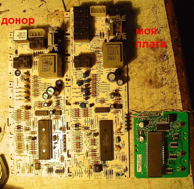

После длительного отсутствия вернулся к стиралке,
блок управления WR@R FULL 0028.3
блок индикации GE POWER CONTROLS3560 012 02 A
Предистория такова - вышел из строя проц. в силовом блоке . Достал с донора такой же проц. Merlony та же версия V 2.22 третья строка тоже совпадает, четвертая (0252) не совпадает. Впаял проц. заработал, начали идти импульсы с 23 ноги, но связи все равно нет. (F12). Прошивки менял и в силовом и дисплейным блоках. В данное время блоки индикации и силовой соединены проводами, а стиралка у клиента, он давно отсутствует. Сомнения появились , может разводку неправильно зарисовал шлейфа между блоками. Правда, с блока индикации никаких импульсов не поступает , в ответ на поступающие с силового блока. На нажатие кнопок диспл. блок реагирует , меняются индикации оборотов, темп.

ahaaha, шлейф *крест на крест*. Если бы перепутал, питание не поступало бы на индикацию. А что по шинам обмена???

не знаю , кто является инициатором обмена , но после подачи питания силовой блок все время подает импульсы на блок индикации, а от него ничего не поступает, хотя повторюсь блок индикации адекватно реагирует на нажатие кнопок..Что с флешкой , что без флешки силового блока все равно ошибка F12 . ..

ahaaha, запуск обмена с силового идёт. обе шины подтянуты к +5 резюками.

а импульсы с блока индикации должны сразу поступать или требуется какое то время ( нажатие кнопок ) ?. И с какой ноги мк- ра диспл. блока ?

ahaaha, обмен начинается с первого импульса силового

несоответствие версии прошивок может привести к непониманию дисплейным блоком на него поступающих с силового ? Еще , как я уже говорил , что проц. снял с донора другой совершенно машины , правда версия совпадает ...

ahaaha, версия должна быть не ниже исходной. На второй шине есть +5?

ahaaha, даже если поставишь чистую память, то при рабочих процах получишь F09 - вот и думай!
ДОБАВЛЕНО 01/05/2012 00:04
Кстати, с какого модуля брал проц: длинного или короткого и какой модуль на ALD140?

брал с короткого модуля , а мой длинный модуль. На проце три строки совпадают , отличается только четвертая строка . Но факт тот проц . дохлый , никаких телодвижении не было с ним. С этим что то зашевелилось, импульсы пошли..

ahaaha писал:
Такое не прокатит!!!
ahaaha писал:
Ноги резонатора и питания совпадают, остальное через пень -колода

вот , блин , а все надписи практически совпадают . Я так и предполагал, что прошиты по разному , как убедиться , что проц. именно той версии , как проверить перед покупкой ?

ahaaha, есть у меня проц 2.22 с длинного нулёвого модуля, т.е. Ariston FE. Тоже давным-давно попался на перекидке - так пока и лежит потому как у нас СМА с EVO-I кончились... Если по процу будут вопросы, то в личку

длинные блоки тоже есть разные. к ним есть селекторы под тонкие и под толстые провода! ну и типа фото модуля в студию..
надпись -HD6433642B31P-с толстыми
HD6433642RB95P- под тонкие

четвертая (0252 это дата производства

надпись в обеих процах одинакова HD6433642RB95P за исключением четвертой строки , и версии указаны одинаковые , вот фото плат донора и моей

Сёдня заезжал к мастерам и просмотрел как минимум 15 модулей EVO-I V2.22. Выяснилось, что на коротком модуле UNI-ST стоят процы с маркировкой HD6433642RB95P и обязательно Japan справа внизу. На длинном модуле Ariston FE стоят процы HD6433642B95PV. Т.е. на фото ahaaha оба проца с короткого модуля! (добавил в пост выше)
