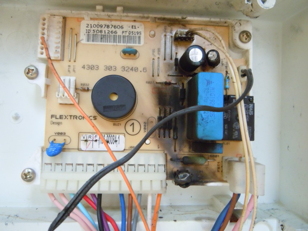

Привезли LG WD-12270BD, прямой привод 10 кг. с турбазы. Суть:
Подключаем в сеть, задаём программу, нажимаем пуск - замок, залив до уровня, закрывает клапан и при попытке вращать двигатель, начинает гудеть двигатель и на амперметре около 5 ампер !? Рукой если помочь, то он начинает вращение медленно и затем всё равно останавливается. Таких больших машинок ещё не было, да прямой привод с такой неисправностью тоже не было. Может у кого были такие случаи , поделитесь плз. На вид машинка в идеальном состоянии, не считая того, что мыши погрызли мягкие оболочки изоляции тиба паролона. Изоляции же проводов не тронута. И модуль им показался не вкусным. Просто слив работает, остальное же, если касается двигателя, не работает. Спасибо.

mas-ter, Ясно, спасибо. А вот на фото нижнее, ты про него говоришь? |

тю, Завтра попробую расковырять. Спасибо. И вечером потараюсь отписаться. |

Rem49, для приличия хоть бы про ошибку написал |
Rem49
Сообщения: 703
Все советы использую всем спасибо. cybe, дело в том, что ошибки-то никакой не выдаёт. Спасибо. Вечером отпишусь, что сотворил. |

Rem49 писал: | дело в том, что ошибки-то никакой не выдаёт. |
Раз ошибку не выдаёт, то Степашка зря старался и у mas-ter всё убрал |
Rem49
Сообщения: 703
Визуально ничего не видно. При прозвонке в цепи + и /// ничего нет, а в + и////////// Оказалось //////////////////собрал на сухую и включил машинку. Машинка и пошла. Всё двигатель зашевелился как положено. Снова разобрал залил тонким слоем автомобильным герметиком, немного феном посушил и оставил до лучших времён, т.е. до после праздников. Я так думаю, проблема решена. |

Rem49, убрал бы ты вообще весь последний пост вместе с фото!А то потом,придет к тебе клиент прямо с распечаткой фотки,,,,у меня такое было |

,а посты не мешало и почистить... |
Rem49
Сообщения: 703
Ну вот всё и почистили. После полной сборки после сушки отпишусь |
