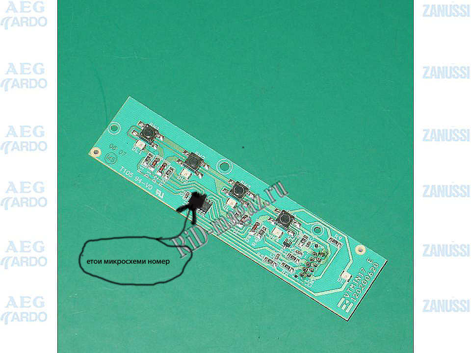

Подскажите, пожалуйста, номинал резистора. На фото (я попробовал поставить 6,2 кОм не нравится как работает двигатель).

Winidrug, Этот я попробовал поставить, а какой должен быть я не знаю. |

makkk писал: | Winidrug,, а какой должен быть я не знаю. | Тебе ж сказали 6.2 КОм 5 Вт, что тебе не нравится в работе двигателя? |

makkk
master.m, во время стирки работает нормально. А в режиме отжима если без вещей, то сначало, начинает вращаться какими-то рывками (можно остановить руками), а затем разгоняется на отжим. Если машину загрузить, то в режиме отжима сначало какое-то время стоит на месте, а затем рывком врубает обороты. Кондесатор менял, другой двигатель подкидывал. Я так понимаю ттакого модуля ни укого нет? |

Меркую дело в цепи управления семистором от проца. Полностью всю проверь! Вот только лечил Занусси с таким дефектом (рывки).
Резюк то этот в какой цепи стоит? Зарисуй и выложи.
PS щетки на моторе то проверил? Износ какой? Может им пипец? |

makkk, Тебе схему на TDA1085C скинуть? Проще спидконтролера уже нет

А ты то проц где увидел??? |

V_I_K писал: | PS щетки на моторе то проверил? Износ какой? Может им пипец? |
Смотри какой там "проц", а про щётки вообще промолчу.....
vovabumer писал: | Тебе схему на TDA1085C |
V_I_K, Не советуй того, чего даже и не знаешь.
makkk, Ты с подобными моторами не встречался наверно, изучи его (мотор) инфы то полно, мож там что и зарыто. |

V_I_K писал: | Резюк то этот в какой цепи стоит? Зарисуй и выложи.? |

makkk, а ты прямо у модуля в параллель двиглу лампочку повесь. Сразу поймешь, откуда ноги растут. |
