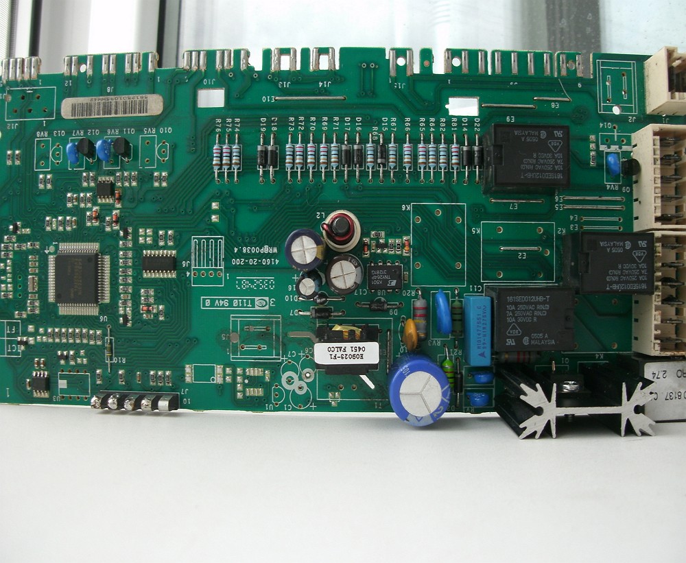

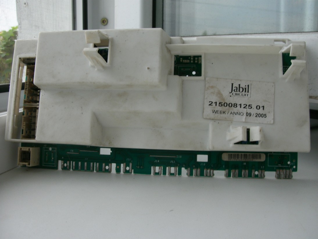

мигают две лампы с лева и замок при первом в ключении вилки в сеть и нажатия кнопки сеть, потом так мыргает от 15 до 40 раз и потом начинает работать как надо, хотя может если её не трогать включить набор воды,а потом слить через время. Пропоял всю плату,поменял все литы, менял прошивку 24с64, даже менял провода от блока упр до блока выбора програм,. прозвонил двиг.,датчик набора воды,замок. ни каких изменений, питние ровно 5 вольт,да вот ещё когда морают лампы если коснуться минуса на плате,то ошибка исчезает, между минусом и корпусом 110 вольт,пробовал без фильтра включать,без результатно.что может быть.

Отсутствует связь между модулем индикации и электронным контроллером
ДОБАВЛЕНО 20/08/2012 14:53
только мне это не чего не дало, связь присутствует

подскажите что за чудо стоит so8 ,на фото с верху с лева
ДОБАВЛЕНО 20/08/2012 16:24
налоротко звонятся 2.3,6,7 нога , на плате задействовано 3 ноги от неё,да и то 1с3ей в месте, и шестая, тоесть всего две замешательство
ДОБАВЛЕНО 20/08/2012 16:27
Vehfljdbx в чём ошибка?
ДОБАВЛЕНО 20/08/2012 16:42
надпись на ней
431AC
52M
A188
Это - не чудо, на нем маркировка есть.
Степашка
Сообщения: 1484
Сообщение #14 от 20/08/2012 17:53 цитата
Скачай даташит на TL431
valeron76
Сообщения: 648
Сообщение #15 от 20/08/2012 17:57 цитата
да да я уже посмотрел спасибо
