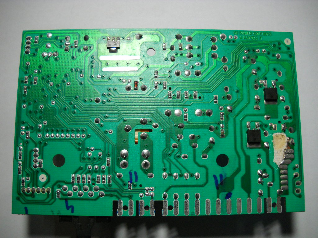

Indesit WI 81(EX) была проблема 08 кольцевые по реле. тест прогон исправна. Отдана. У клинта 3 стирки полет нормальный.
А дальше после окончания цикла командник встает на черточку индикатор мигает сброс и включается клапан набора воды. Набирает небольшое колличество воды и стоит при этом люк не разблокируется.
Пропаял вес модуль прошивка при анализе показала совпадение контрольных сумм, на вся кий случай прошивку подкинул другую.
седня поеду ставить модуль.
Может кто еще что то подскажет. Такой бред я в первый раз встречаю. |

Съездил к клиенту, с новой прошивкой тоже самое. |

turykin
Все ещё хуже!
Сма привезли опять в мастерскую, 3 день прогон все в норме.
При чем ни фига то не сделал больше.
По F08 - мегометром показывает норм изоляцию.
А когда поехал к клиенту с новой прошивкой блок в мастерской 2 дня пролежал, высох бы поди.
Новая прошивка была чистая, после косяков на дому проверил прошивку, ни каких ошибок. |
alexragulin
turykin,
"высох бы поди."
раньше сушил феном и на печке и т.д.ничего не помогала.
проблема может быть не во влаге,а в остатках после влаги
себе зделал ультрозвуковую ванну для подобных случаев, применяют телефонщики для ремонта утопленников,
но и она не всегда помогает |

mileshca
Сообщения: 2513
alexragulin, был случай с подобной машинкой!! сам не поверил пока не увидел, кинеш хоть рубашку она стирает , а потом выходит ошибка 08, без белья стирает весь цыкл, просидел часа 4, пропаял модуль проверил проводку ТЭН в итоге на сайте прочитал про ошибку 08, и просто весь модуль вымыл в растварителе и высушил феном, после этого полет нормальный, к стати клемы к модулю тоже подверг мытью
ДОБАВЛЕНО 01/09/2012 12:24
правда промыл на второй день, а хозяйка депутат, начала ворчать на 2-й день, после того как она при ней прошла 2 цыкла, то и кофем угостила и подобрела, больше к ней не хожу, не могу я выдержать такую моральную давку |

По теме: Есть такой метод: поднять разьемы, реле, промыть под ними, процарапать шилом между дорожками на плате. Последняя инстанция, так сказать.. |

mileshca, про что я и говорю что мыть надо т.е растворять остатки от влаги
и каждый по своему это делает
а автор написал
"блок в мастерской 2 дня пролежал, высох бы поди" |
mileshca
Сообщения: 2513
alexragulin, ну так и я про это, влага будет всегда , так как стоит машинка в 99,9 процентов в ванной и вентиляции как таковой нет, сам собрал уже вторую себе, первая ваще ардо А400 так ей по барабану все , в том числе и перебой со светом, стирает по сей день без проблем, разбирать рука не подымается, а у матушки выкл свет и улет прошивы |
