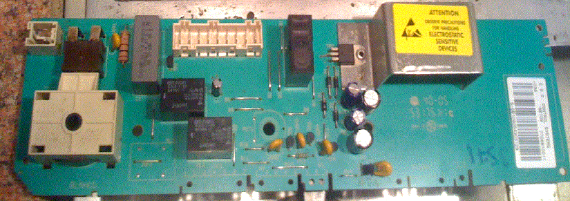

Стиралка очень странно себя ведет- при включении в штатном режиме начинает заливать воду,смачивать белье,но только включается нагрев несколько раз щелкает релюшкой Тэна и останавливается,при этом загорается три индикатора( желтым -доп полоскание и отмена отжима,красным-старт\пауза) Может кто с этим сталкивался!!???

Это почему же!!! В отношении это сма многое было сделано : Замена Тэна на заведомо рабочий ,замена датчика NTC ,было реле тэна с пригоревшими контактами тоже замена!! Визуальный осмотр модуля так же ничего не дал,все как новое!!! при измерении напряжения во время начала нагрева оно прыгает от 160 до 220в и обратно ,а потом следует отключение с выпадением вот этой вот "ОШИБКИ"!! Да прессостат звонится нормально на всех уровнях!!!

Ну так почему сразу не указал что менялось и проверялось? А то, что напряжение прыгает до160 в на мысли не наводит?

в том то и дело что в сети А точнее на выходе стабилизатора постоянно 225в недовольство, огорчение

да забыл сказать - на экспресс стирке все проходит на ура!!!!

Спасибо огромное xarl!!!! судя по индикации это отсутствие тахо получается???? или я ошибаюсь??? тогда почему такой разброс напряжения на контактах тэна???
