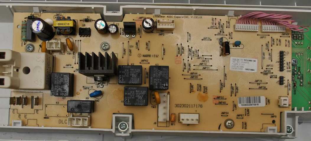

СМА Zanussi ZWG 1100 M помогите опознать микросхему питания, так как ее разорвало, а такой модуль попался впервые. прилагаю снимки платы.

Посмотри сдесь:http://remont-aud.net/ic_power/ Может TNY74-280

большое спасибо, это TNY276. У знакомого в магазине увидел машинку Midea, показалась очень похожей, открыли один в один. Не думал, что Zanussi уже заказывают машинки у китайцев. До этого видел турецкий Vestel, Ивано-Франковский Ardo з надписью Zanussi, а теперь дошла очередь и до Midea. всем большое спасибо.
