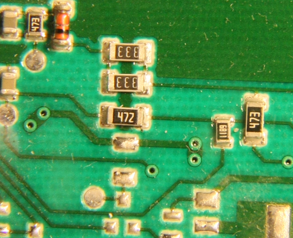

Сгорела дорожка от датчика температуры и два чип резистора.Каковы номиналы? Фото скачал с инета и отметил красным- резисторы.

1206: 4К7; 0805:6К81

Большое спасибо 66Сергей!
