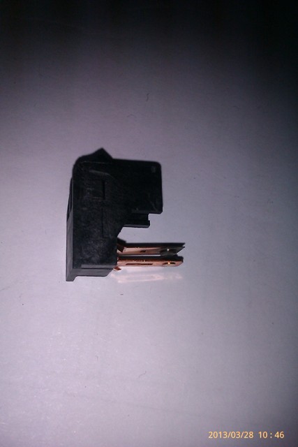

Посудомоечная машина Набирает воду, начинает мыть, через 10 минут сливает воду, пищит и мигают 4 и 5 лампочки! ТЭН исправен, датчик высокого давления исправен!S/n:A399G9MZ100217A
Подскажите пожалуйста код ошибки?

Е3 - проблемы с нагревом.

Всем спасибо!Проблема решена!Замена реле включения ТЭНа!
Рэле!
