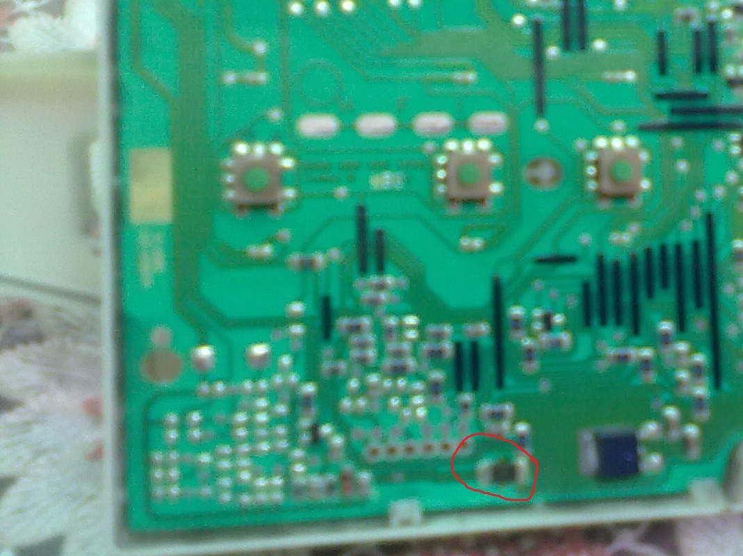

На отжиме на высоких оборотах выскакивает ошибка е22 .чистил коллектор на движке.заменил щетки.менял сим двигателя. Результатов не дало.
ДОБАВЛЕНО Июль 15 2013
Похоже что с оборотами что то .щетки на больших оборотах начинают искрить и в ошибку выскакивает.резистор проверял в норме.остается только двигатель.тахо 190 ом |

Подобную тему читал.пытаюсь щетки притереть |

Я читал эту тему. Тахо резюк проверял.сейчас щетки притерлись.искрить перестали .в ошибку не входит.но периодически во время стирки происходят хлопки на движке.к сожалению нет такого движка.ради эксперимента индезовский попробую подкинуть |

Mitya80, ну какие соображения тебе еще нужны? Подкинь двигло. |

Всем спасибо.решено как и говорилось заменой резистора |
