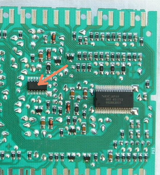

СМА Electrolux EW1110T. АКО 546 547 взорвалась микросхема

Пинесли модуль АКО 546 547 со взорваной микросхемой + TY2 и еще парочкой SMD. Микруха на 14 ножек - я так понял ПУ. Надись на ней - 339 90Т935. Подкажите пожалуйста что за зверь?

Сообщение #2 от 17/08/2013 11:31 цитата
LM339 равнодушие

Сообщение #3 от 17/08/2013 13:03 цитата
Кури подмигивание Но ето непоможет недовольство, огорчение
  lm339-n.pdf  1.55 МБ  Скачано: 758 раз(а)

Сообщение #4 от 17/08/2013 13:15 цитата
Возможно. Но попытка не пытка.Спасибо - результате отпишусь.

Сообщение #5 от 20/09/2013 23:32 цитата
Все восстановил, модуль отдал хозяину. По словам хозяина работает только отжим. Дальше он решил мучить его сам - знакомый. Дальнейшая судьба модуля пока не известна.
