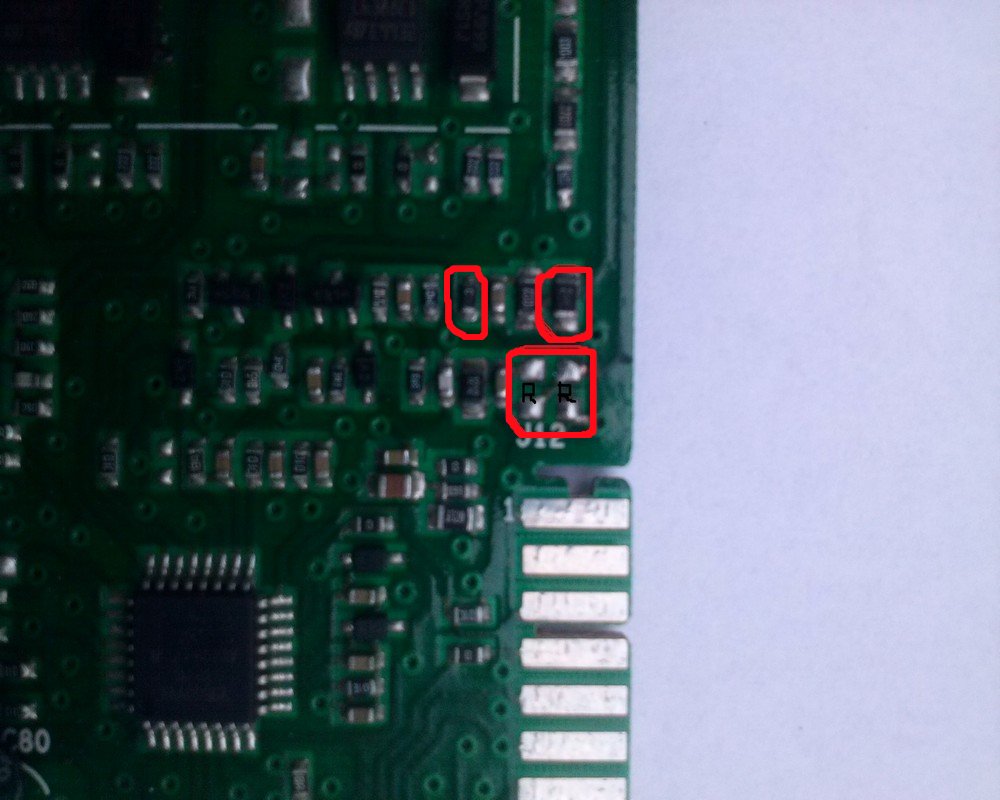

Всем доброго дня! Помогите пожалуйста определить номинал выгоревших резисторов на модуле "Power-One" 41030756 от HOOVER DYN 7144DP. Если есть у кого есть сервис-мануал на эту СМА, буду очень признателен. Фотки модуля прилагаю.

Сервис-мануал нашёл, но схемы модуля там конечно нет, а самому вычислить номиналы пока не получается.

Chuzoj, а ты не старайся вычислять, составь фрагментик схемы, и сразу всё станет на свои места. Как вариант можно сравнить с подобными цепями других СМА.

Спасибо за совет, я так и делаю, по другому и не вычислить. С цепью всё прозрачно-это цепь ТАХО, но какая-то уж слишком навороченная...
Ничего похожего я пока ни у кого не встречал...

Chuzoj, быстро можно решить переменниками и осликом смотреть сигнал на входе проца. Прокатывало много раз подмигивание
ДОБАВЛЕНО 15/06/2014 00:16
Как правило сгорающие резюки представляют входной делитель.

Оно конечно так и есть, только после этого делителя стоят ещё и транзюки, на первый взгляд включённые дифференциалом, а может я и ошибаюсь. Завтра зарисую, если будет время, и выложу. Может кто с таким сталкивался. Да и очевиднее всё будет.

Кстати, забыл сказать самое главное: самой СМА у меня нет. Будь рядом СМА, я непременно так бы и сделал. Это я по-поводу того, чтобы на сигнал глянуть. А сама СМА живёт за 40км. Мне привезли только модуль, вот и извращаюсь как могу.

Chuzoj, нафига тебе СМА? Подай внешнее +5в на плату, чтоб не шарахнуло, запаяй переменники и подключи обмотку тахо с любого коллекторного движка. Вначале вручную типа самые малые обороты, потом на двигло внешнее питание подай, типа максимальные, и контролируя осликом сигнал, подгоняешь делитель.
