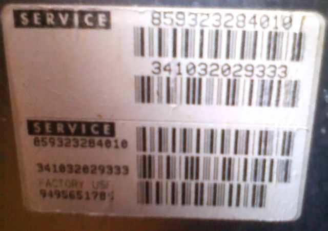

Машина остановилась у хозяев во время работы, полностью погасла с их слов, плату забрал с собой, заменил U002 и сопротивление R020, было в обрыве, после подачи питания на плату 220V загорелись все светодиоды, напряжение 5v и 12v, с блока питания выходит в чём может быть причина, процессор залит компаундом или замена модуля.
номер машины
