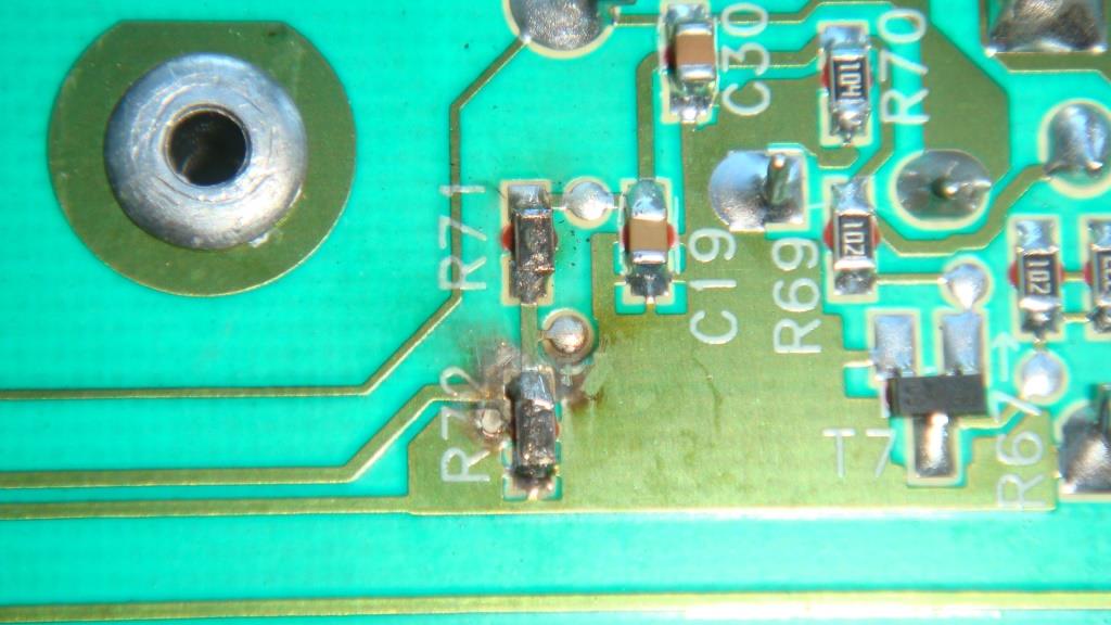

Стиральная машина Indesit IWSD 6105 B дергает барабан
АлексК
Сообщение #1 от 25/11/2014 11:36 цитата
привет всем прошу помощь стиральная машина Indesit IWSD 6105 B, модуль Аркадия, при пуске и остановке двигателя систематично дергает его, Вращение при стирке и повышение - понижение оборотов при отжиме происходит плавно. Семистр двигателя и реле в норме, двигатель проверял на другой СМ, в норме. Проводка от двигателя к модулю звонится, целая. Перепрошивка не помогла. Подскажите пожалуйста где копать.
Dima700926
Сообщения: 5099
Dima700926
Сообщение #2 от 25/11/2014 12:37 цитата
Попробуй заглянуть в трим. Не раз про это говорилось.
