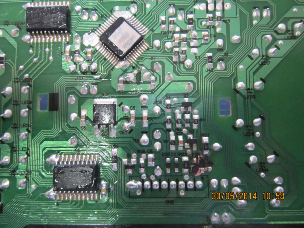

всем привет. изначально на модуле выгорела релюха и сгорел тэн, после замены реле модуль заработал, но возникла следующая проблема начала выбивать ошибку DE при этом замок блокируется но индикатор замка не горит.
замок проверял рабочий, резисторы по 270кОм тоже целые, перегоревших дорожек не нашел вроде целые.
уже проверил все остальные резисторы и диоды толку не какого все рабочее.
У кого есть какое соображение по данной проблеме?
За ранее всем спасибо!!!
ДОБАВЛЕНО 03/01/2015 11:37
это первый модуль с такой проблемой и никак не могу разобраться с ним |

bogdn6787, надеюсь, УБЛ лействительно проверил. Тогда отследи сигнал до ноги проца. Это можно сделать и на столе. |

УБЛ проверил рабочий, а вот сигнал до ноги проца прозвонил тоже прозвонил, вроде все в порядке, не рабочих элементов не нашел.

bogdn6787, а на хрена тебе схема, если ты сигнал до ноги проца прозвонил? Или все-таки не прозвонил, а только детали тестером проверил? Или даже их не проверил?
Меряй при открытом и заблокированном УБЛ, разница будет или нет? И замеры, плиз, выложи. Даже если ты из того самого Дебальцево, модуль-то у тебя в руках. И тестер тоже.При всем желании помочь, мерять и делать тебе придется самому. Или завязывай дебильствовать, или перестань ремонтить. |

bogdn6787

bogdn6787
проблема оказалась в сухой пайке компонентов. |
