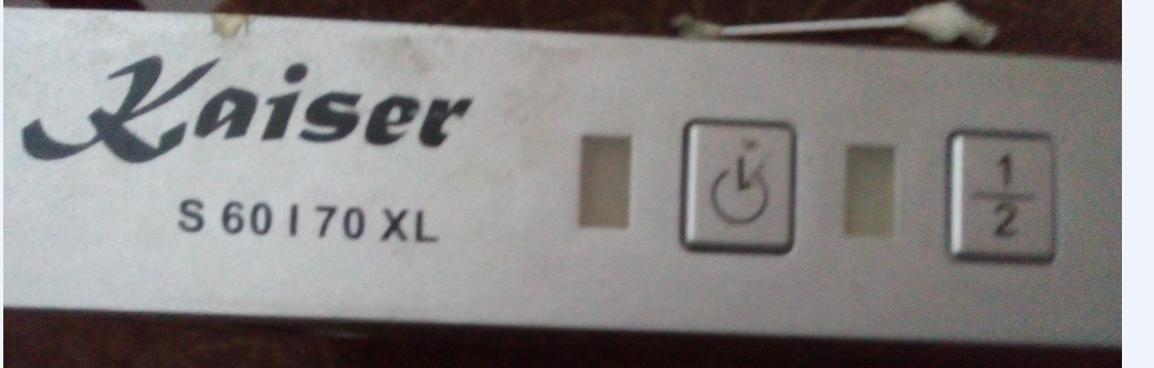

ПММ досталась нашару новая нигде неработала. Попорядку: включил в сеть, впол яркости засветился светодиод сети на нажатие кнопки вкл. никакой реакции, спустя нескольких попыток включения в розетку с последующим нажатием кнапки вкл. включились все индикаторы, нажатие кнопки "prog" никакой реакции а также кнопки сеть, выккл. с розетки и повторное вкл. опять висит невключается. и так повторилось несколько раз. питание +15в и +5в есть. вопрос вчем может быть проблема? плату пропаял всю а вдруг.
пс. из приборов в наличии только тестер.
панель управления лев.сторона

всем спасибо. вопрос решон. все оказалось намного проще, я неинжинер но методом научного тыка, тоесть влажными руками дотронулся к плате индикации режимов работы и в итоге впаял резистор 1ком паралельно ножкам светодиода индикация ополаскивателя (фото прилагается) и вуаля посудомойка заработала, уже установил в мебель все подключил все работает, сам неожидал таково результата. если у когото есть мнения мне интересно причом здесь светодиод и сопротивление ????
